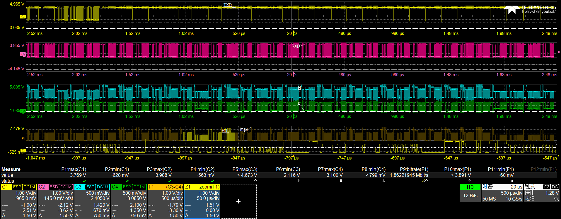

我的客户正在进行如下通信测试、但他们有时会收到错误帧、请帮助进行分析并给出一些建议。
  •  CAN 总线上有 9 个节点、总线长度为 8m、 波特率为 2Mbps。
  • 当 TCAN1051 处于隐性状态时、我们可以看到 CANH-CANL 约为 2.2V、但是当 TCAN1051 处于显性状态时、我们可以看到 CANH-CANL 接近 1.5V 或更低、我们认为这是出现此类 错误帧的主要原因。
  • 出现错误帧的可能原因是什么? 如何解决?
  • 此外、我们还注意到、当 TCAN1051 传输大量数据时、这个问题很容易得到、TCAN1051 的源电流 占主导地位是什么?

    我怀疑 这很可能是由具有长残桩 (2Mbps) 的星形拓扑导致反射、而显性差分 VOD 降低。 当数据速率降至 500kbps /1Mbps 时、可以对此进行验证。 如果错误消失、则应确认拓扑问题。
    我建议对残桩小于 0.3m 的线性总线进行重新布线。
    如果无法重新接线、请在 IC 引脚处包含约 33 欧姆的阻尼电阻器、使用分裂终端、并减少同时有源节点的数量来验证、谢谢。

    感谢您的答复。 您能澄清一下如何 在 IC 引脚处添加 33 欧姆电阻。 我们已经添加了 120Ω 端子电阻器、 可以更改它吗?
    此外、我想知道为什么 当 TCAN1051 处于隐性状态时 CANH-CANL 大约为 2.2V 、而 当 TCAN1051 处于显性状态时 CANH-CANL 接近 1.5V 或更低、 谢谢。

    这与终端电阻无关。 为了获得出色性能(即总线末端的两个 120 欧姆)、总线应始终包括 60 欧姆的总线总阻抗。
    您可以在任何引脚上添加一个额外/不同的电阻器、以显示与引脚串联的反射、从而帮助抑制反射。 您可以从 RXD 开始、因为这是馈送到 MCU 报告错误的引脚。 但请注意、RXD 的源来自 CAN 总线、也可能包括在 CANH / CANL 上。
    隐性电平应符合预期、约为 1/2 Vs。 倾向于 1.5V 的主导电平显示了振铃和压降、因为位级别不保持平坦、会崩溃和反弹、这很可能是因为星型拓扑在 2Mbps 下具有更长的残桩。 因此、导致反射重叠更多、而总线在长时间突发中占主导地位、此时平均电流会上升、眼图张开度会进一步缩小。 因此、正如所观察到的、重 TX 期间的误差尖峰非常感谢。
