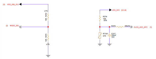

    请帮助重新审查原理图设计。

    尊敬的 Tengfei:
    下面是我对 UB926 原理图的反馈
    • 将 RES0 和 RES1 连接到 GND
    • 您的目标 MODE_SEL 编号是多少?
      • 根据您的要求、应为模式 1 (LFMODE = L、中继器 = L、向后兼容= L、I2S = L)
    • 对于 FPD-Link 交流耦合电容器和 CMF 电容器、建议的额定电压为 50V。 如果电缆上的预期直流电平不超过额定电压的 1/4、则使用 16V 额定值很好
    • 将 BISTEN 设置为低电平、以防止 UB926 在启动时进入 BIST(内置自检)模式
    • 您设置的 IDX 模式是什么?
      • 大多数用户将 IDX 连接到低电平、以选择 0x58 作为 UB926 I2C 地址
    • 将 FPD-Link 布线布置为 100Ω 差分
    • 另一个原理图上的 SDA 和 SCL 线路上是否有上拉电阻器?
    • 建议为所有电源引脚添加 0.1µF 去耦电容。 建议将 0.1µF 去耦电容器尽可能靠近电源引脚放置
    插孔
