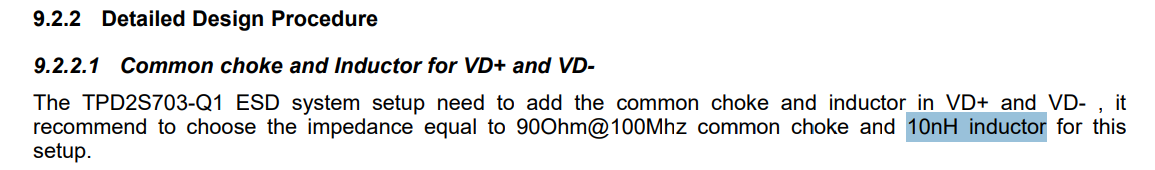

尊敬的专家:
 我们看到建议使用 10nH 电感器器器件。
然而,由于眼图失败,我们想微调. 您能否提供我们可以微调以测试眼图的电感器的最小~最大范围?
 BTW。   如果我们卸下 CMC+电感器、部件会有 ESD 损坏的风险吗?
谢谢你

    如果您希望尝试调整阻抗、可以尝试在 8nH 和 12nH 之间使用电感器、看看是否可以在电路中实现更好的匹配。  PCB 布线是否正确并与不同的 90 欧姆电阻匹配?
    如果卸下 CMC、IEC ESD 性能将会下降、因为 CMC 有助于提高系统的 ESD 性能。  我们的一些客户在没有 CMC 的情况下实现了系统级 ESD 目标、但我们只能保证 CMC 的性能。  如果保持 CMC、信号完整性也可能降低。
    作为一阶努力、我将尝试调整电感器以匹配布局。  在 VD VD +/-上添加一个 5-10pF 电容器还可能提供一些峰值、可以改善眼图。
    您能否分享故障系统的眼图?

    您好 Chuck:
     感谢您的信息更新,我附上了基于不同电感器验证的眼图测试结果,
    我们发现、 如果改为较小的电感器、抖动 RMS 会更好
    因为我们需要通过 Apple 的要求。 因此、我们可以微调到 2.2nH 电感器、从而满足 Apple 要求。
    您能否查看测试结果、并估计如果我们改为使用该器件的 2.2nH 电感器、会有什么风险?

    从眼图中可以看出、边沿速率随着电感器越小越好、符号间干扰越高。  如果较小的电感器使系统能够通过苹果测试、并且符号间干扰在您的测试中不会导致位错误问题、那么我发现更改为较小的电感器没有风险。
