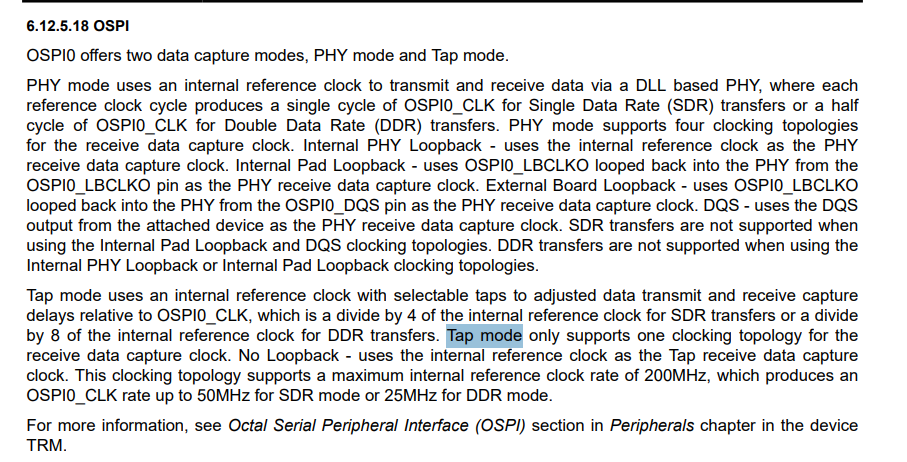

我们正在针对连续流媒体用例评估 AM623x 上的 OSPI、并希望确认可实现的吞吐量。
配置:
  • OSPI 模式: 八进制(8 位)SDR
  • fSCLK:  50MHz
  • 访问: 存储器映射模式
  • 转接: 基于 DMA 的批量读取
  • 外部设备:  FPGA 仿真为 SPI-NOR 闪存
在上述条件下、AM623x OSPI 上实际可实现的持续有效载荷吞吐量 (Mb/s) 是多少?
是否有任何建议的 OSPI/QSPI 配置最佳实践可更大限度地提高持续读取吞吐量?

    在上述条件下、在 AM623x OSPI 上实际可以实现哪些持续有效载荷吞吐量 (Mb/s)?
    感谢您的这些初始说明。 根据他们、我目前正在尝试联系 A TI SDK Linux OSPI 驱动程序软件专家 在 OSPI 闪存存储器的基准测试中、他们可能会回答您 有关 FPGA 仿真  Micron MT35XU512ABA1G12-0AAT 的问题。
    ]可更大限度地提高持续读取吞吐量的任何推荐 OSPI/QSPI 配置最佳实践?
    我认为、从 OSPI 硬件接口的角度来看、您应尝试使用具有 DQS 环回时钟拓扑的 PHY DDR 模式来增加 OSPI0_CLK(可能高达 166MHz)。 A PHY 数据调优算法 最终应用于在高于 50MHz 频率的条件下实现稳定运行。 在 166MHz、1.8V 电源、八路 DDR 模式、8D-8D-8D 下、理论上应可实现~ 166*10^6Hz*2 /(1000*1000) s^–1 = 332Mb/s 的数据读取速率  要在 OSPI0_CLK 频率超过几十 MHz 时实现高速、应考虑 TI 为 OSPI 硬件实现推荐的所有 PCB 高速布局规则!

    尊敬的 Shaik:
    我们计划在存储器映射模式下使用 8S-8S-8S、SDR 访问协议
    如果目标是使用该协议本身、则保持该恒定、唯一可以在时钟频率变化的是。
    对于 SDR 模式、在 TAP 模式下、建议的最大频率为 50MHz、其中内部 RCLK 为 200MHz、时钟分频器为 4、因此产生 200MHz / 4。 但您还需要检查闪存是否支持此频率:
