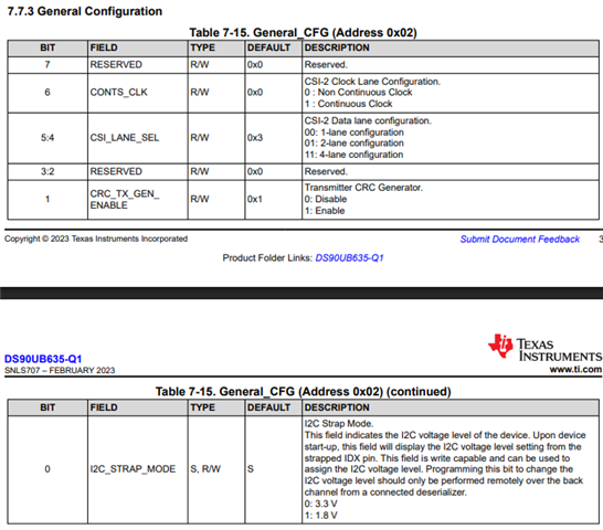

我们使用 TI DS90UB635-Q1 作为串行器、用于向 Dhu 侧输出视频。 但我们通过的活动分辨率是 YUV422 1280*720 30fps、消隐率为 20%。 如果我们使用了完整的 4 个 CSI-2 通道、则总数据量不会达到 TI DS90UB635-Q1 数据表中要求的 600Mbps 至 832Mbps/通道范围。 因此、我们计划通过配置 SoC CSI-2 TX 和 TI635 RX、仅激活一个 CSI-2 通道、以确保其中一个通道与范围匹配。
这是可能的吗? 我们是否只需要更改 SoC 配置中的“numDataLanes",“,并且、并且串行器是否可以识别这一通道本身?
电磁兼容性或其他方面是否存在风险?

    要将 CSI-2 输入更改为串行器上的一个通道、请将寄存器 0x02[5:4]配置为 0x0 以与单通道 CSI-2 输入对齐。
    基于输入时钟频率、FPD-Link 以固定速率运行。 CSI-2 吞吐量不会影响正向通道链路速率。 EMC 的变化将基于较高的 CSI-2 速率。

     DS90UB635 和 DS90UB936 匹配的实际风险是什么?
    然后在此处再次确认、可行的做法是在硬件中保持 4x CSI-2 通道的连接、并且只使用其中一个 通道、方法是将寄存器 0x02[5:4]配置为 0x0 以与单通道 CSI-2 输入对齐、对吗?

    布线仍然可能存在、但需要将输入调整为单通道 CSI-2 以及寄存器设置。
    DS90UB6xx 器件只能与其他 DS90UB6xx 器件配对、因为这些器件属于我们的低成本产品系列。 一般来说、 6xx 和 9xx 系列之间的规范是相似的、但 6xx 规范 的范围更窄。 DS90UB6xx 器件未针对与 UB936 等 DS90UB9xx 器件的兼容性进行测试或验证。
