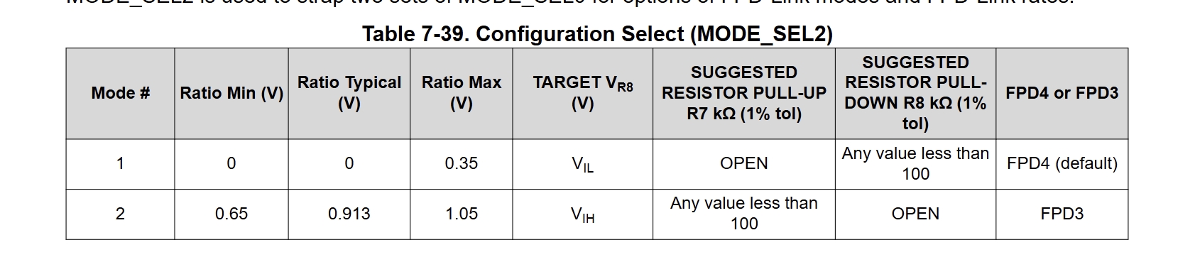

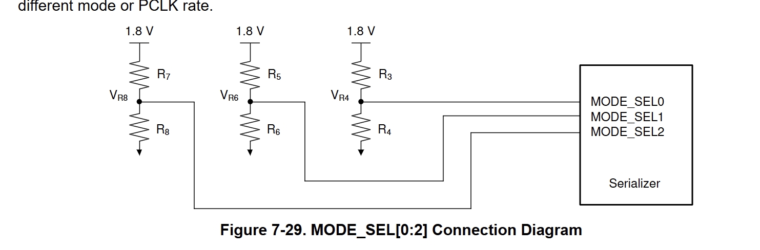

DS90UB983-Q1 配置选择 (MODE_SEL2) 表:选择 FPD3 模式时、该引脚的典型电压值为 0.913V。 但是、在后面说明中指出、上拉电阻器 R7 可以是任何小于 100 的值、并且下拉电阻器 R8 是开路。 该引脚的正确电压是多少? 是 0.913V 还是 1.8V?
    您好 Fei、
    选择 FPD3 模式时、此引脚的典型电压值为 0.913V。 但是、描述后续时指出、上拉电阻器 R7 可以是任何小于 100 的值、下拉电阻器 R8 处于开路状态。[/报价]
    令人遗憾的是、比率典型值应为标称值、与引脚上的特定电压无关。 您要寻找的这个电压实际上是目标 VR8、即 VIH、范围为 1.1115V 至 1.89V。
    最小值、典型值和最大值比率值均与电阻比相关、但仅此配置旨在连接到 VIH 以选择 FPD3、或连接到 GND 以实现 FPD4 模式。
    理想情况下、它应尝试以 1.8V 为目标。
    Miguel

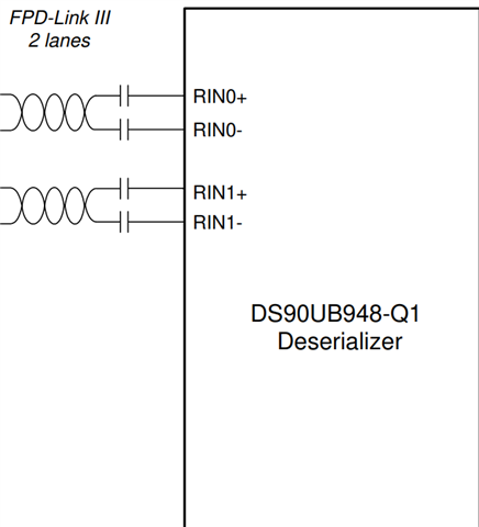

    因为面板侧使用 948 芯片 、我们当前选择 FPD-Link III 模式 一方 一个链路通道 。 应为哪个速率选择 MODE_SEL0 才能满足的要求 1080p 显示屏 ?
    您好 Fei、
    在 FPD3 模式下、983 的 PLL 将使用脚本生成工具编程为预期值、这是 983 如何输出 PCLK 和高于默认 MODE_SEL0 选项中 85MHz 的分辨率的方式。
    这就是每次都应该初始化 983 的方法。
    您可以最初将其设置为任何速率以允许设备之间建立初始链路、但只要在双 FPD-Link III 配置中为适应 96MHz <、948 就会自动重新配置为编程的 136.8576MHz PCLK 速率 X < 196MHz PCLK。
    如果您需要进一步说明、请告诉我。

    我的理解是否正确:当 MODE_SEL2 = 1 时、模式为 FPD3 协议。 目前、输出使用单个 FPD-Link 通道。 MODE_SEL0 表中的默认值都不能满足要求。 相反、软件脚本生成工具将自动生成 983conf.py 配置文件、以完成上述参数的自动校准。
    对于硬件侧:应为 MODE_SEL0 引脚选择哪个分压电阻器? 换言之、应在表中的 8 个条目中选择哪一个?
    谢谢你。

    对于硬件端:应为 MODE_SEL0 引脚选择哪个分压电阻器? 换言之、应在表中的 8 个条目中选择哪一个?
    在 8 个选项中、您可以选择默认的模式 7 作为占位符、因为它在选择 FPD TX 端口 0 时具有最高的数据速率。
