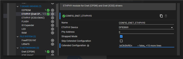

    您好、
    由于 MAC 环回通过、这肯定不是 CPSW 完全无效的问题。 CPSW 内核、DMA 路径、内部主机侧都处于活动状态。 之后会发生故障、这意味着一些外部 RGMII/PHY、板配置路径已断开。
    问题 1: 您是否已将 SysConfig ethphy 调整为自定义设计更改(例如 PHY 设置更改(如果需要))?
    问题 2: TI EVM 原理图和定制电路板原理图在 CPSW MAC 级别之后是否有任何差异?

    尊敬的 Shaunak:
    感谢您的答复。
    关于第一点、请参阅随附的图像。
    定制电路板与 MAC 侧的 EVM 之间没有变化。 我已经分享了原理图 — 请查看并建议是否需要进行任何更改。
