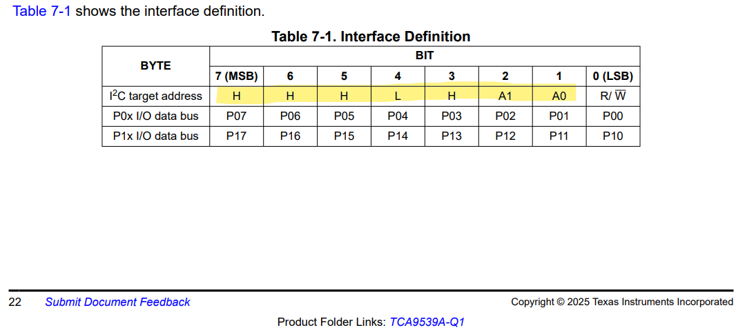

您好:
我在 TCA9539A‑Q1 数据表(SCPS292,2025 年 7 月)中遇到了不一致的地方、我想阐明技术要点以及处理文档反馈的流程。
在第 22 页的表 7‑1 中、I²C 目标地址位[7:3]显示为 H H H L H、对应于值 11101。 这与 TCA9539A-Q1 型号的地址定义相匹配。 但是、在下一页(第 7.6.1 节)中、数据表介绍了第二种型号 TCA9539B-Q1、它使用不同的固定地址前缀 (11100)。
问题在于表 7‑1 没有提及这第二个变体的存在、或者表明地址格式取决于器件版本。 顾名思义、该表通常描述了器件的寻址方案、这在使用 B 型号时可能会造成误导。
此外、器件型号命名也会造成混淆。 无需通过后缀区分型号、而是通过修改内核名称 (TCA9539A-Q1 与 TCA9539B-Q1) 来实现区分。 这就不太明显、器件在 μ I²C 地址映射方面各不相同、并且很容易从寻址角度假设它们的行为相同。

    您好 、Kostiantyn、
    感谢您发送编修。 TCA9539A-Q1 似乎使用了 TCA9539-Q1 数据表模板、仅添加了图 7-6 和表 7-3。
    我们修改内核名称的原因是这对应于如下所示的可订购器件型号。 但 我同意在描述 A 和 B 变体时应增加更多的清晰度。

    尊敬的 Kostiantyn:
    我认为需要调整表 7-1 以显示该器件“A“和“B“版本的 I2C 目标地址。 我们可以采取这一行动进行更新。

    您好 Tyler、您好 Joshua、
    感谢您的澄清和考虑我的反馈。
    我还有一个建议。 在数据表的第一页上提到该器件系列有两种变体、两种变体具有不同的固定 I2C 地址、这一点非常有用。
    当前数据表指出:“由两个硬件地址引脚寻址、可使用多达四个器件“。 但是、当同时考虑 A 和 B 型号时、实际上可以在同一总线上使用多达 8 个器件。
    Kostiantyn
    尊敬的 Kostiantyn:
    我可以创建一个指向数据表寻址部分的链接、该链接在特性部分中指定我们有两种变体“A“和“B“、每个变体提供 4 个地址、总共 8 个唯一 I2C 地址。
    Tyler
