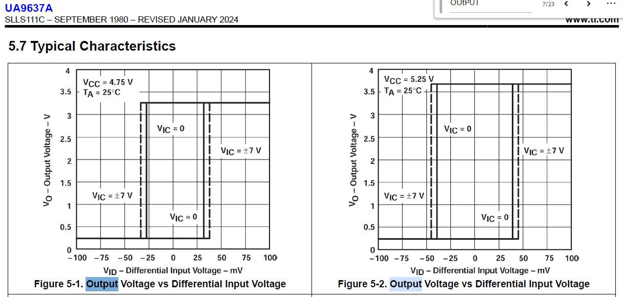

客户正在通过 VCC = 5V 的情况下为 UA9637A 供电 、并施加 大约±3V 的差分输入信号。 他们观察到 高电平输出 (VOH) 接近 5V、而数据表波形图显示预期 VOH 约为 3.5V。 请您帮助解决这个问题! 谢谢。

    Brian、
    我相信图上的 Vo 参考的是输出差分电压、而 VOH 是差分输入的逻辑高电平输出。
    如果您有任何其他问题、敬请告知。
    Eric Hackett
    您好、Eric
    谢谢。 我仍然不明白为什么 Vo 电平不接近 Vo 客户在 VCC = 5V 下测试的值。
    使用 TI 图形时、输出是否有负载效应?
    Brian、
    再看一下、我同意您的观点、认为图表可能不正确。 预期逻辑输出应接近(如果不处于 VCC 电平)。 内部元件导致的压降不应该足够大、以便逻辑输出下降 500mV 以上。 当输出处于逻辑高电平和逻辑低电平状态时、客户是否可以通过任何方式共享输出波形?
    Eric Hackett
