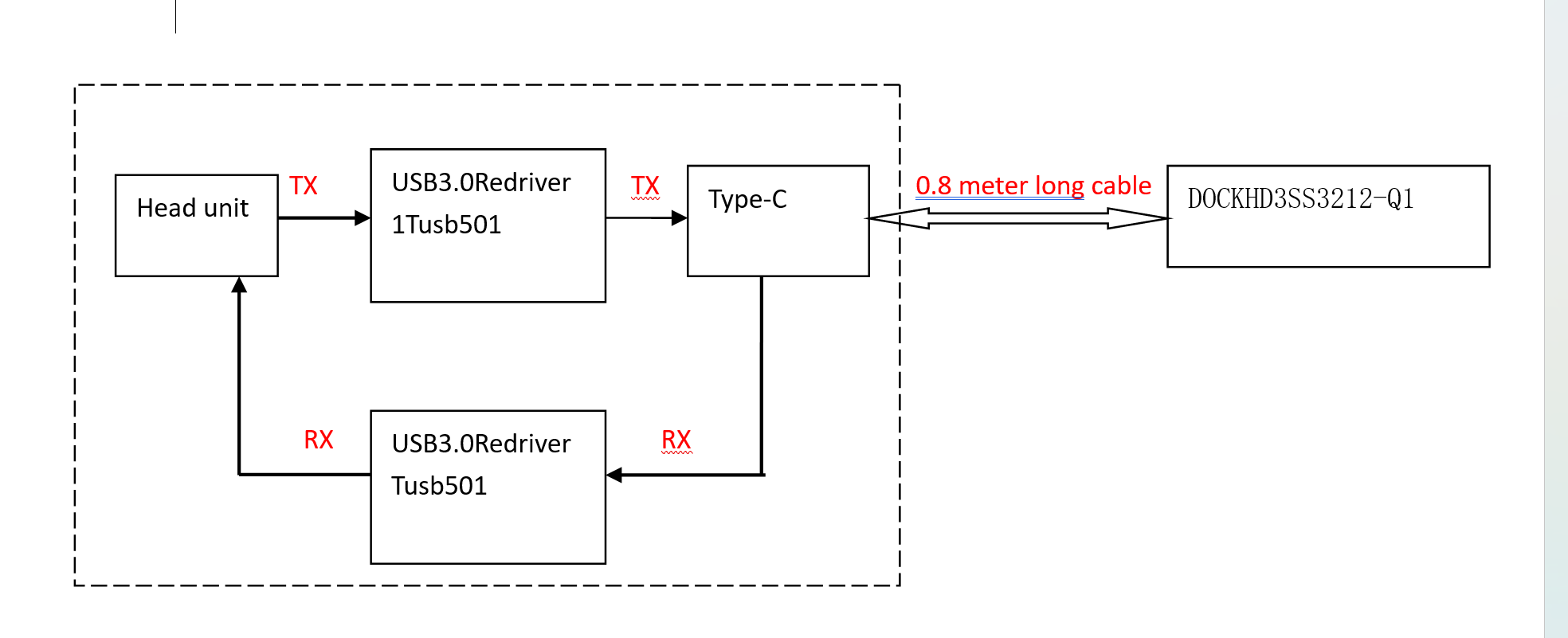

我的客户在其 USB 接口盒中使用 TUSB501-Q1、具体场景如下:
左侧是 PCB、右侧是一条 0.8 米长的电缆。 我为它们推荐的参数是:
对于 TX 线路中的 TUSB501-Q1:
EQ  低电平  3dB
OS  高  1300mVpp
DE  悬空  –5.9dB
对于 Rx 系列中的 TUSB501-Q1:
EQ  悬空  6dB
OS  低电平  930mVpp
DE  低  0dB
您能否帮助检查此类配置是否有效? 谢谢!
Bryn Yang
    尊敬的 Bryn:
    是的、此 EQ、OS 和 DE 配置可以正常工作。 但是、如果不知道前置通道和后置通道损耗、我无法确认这些是此用例的正确设置。
    您能否分享 TX 和 RX 路径的预期前置通道和后置通道损耗?
    您好:
    由于不活动而关闭线程。 如果您有任何后续问题或疑虑、请随时回复。
    尊敬的 Vishesh:
    很抱歉我的延迟、向客户提供参数后、性能确实有所改善、之前的通信问题已经解决。 但这是汽车 OEM 提供的设备、我的客户只为 TUSB501 前端提供了多路复用器、因此 我们没有获得特定的通道损耗要求。
    非常感谢。
    Bryn Yang
    听起来不错、很高兴听到性能有所改进!
