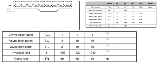

    舒,你好。
    您能帮我们修改 EDID 文件吗? 分辨率显示为顶部。 谢谢你。

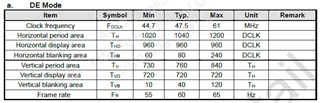

    舒,你好。
    更新计时表。 相关的水平值应该为*2,因为我们使用双 oLDI,因此 EDID 分辨率应该为1920*720(Hactive * Vactive)
    这一点。
    罗伊

    苏好,
    以下是我们所期望的时间。
    水平激活:1920
    水平消隐:80
    垂直活动:720
    垂直消隐:40
    水平同步偏移:79
    水平同步脉冲:1.
    垂直同步偏移:39.
    垂直同步脉冲:1.
    此致,
    罗伊
    你好,罗伊,
    这是我正在使用的第三方 EDID 生成器。 您能否提供突出显示的参数?  您提供的时间信息不足,无法填充所有必要参数,这将导致 EDID 不正确。
    另请注意,H. blank = H. Front Porch + H. Sync Width + H. Back Porch (H.空白= H.前廊+ H.同步宽度+ H.背廊)(垂直应用相同)
