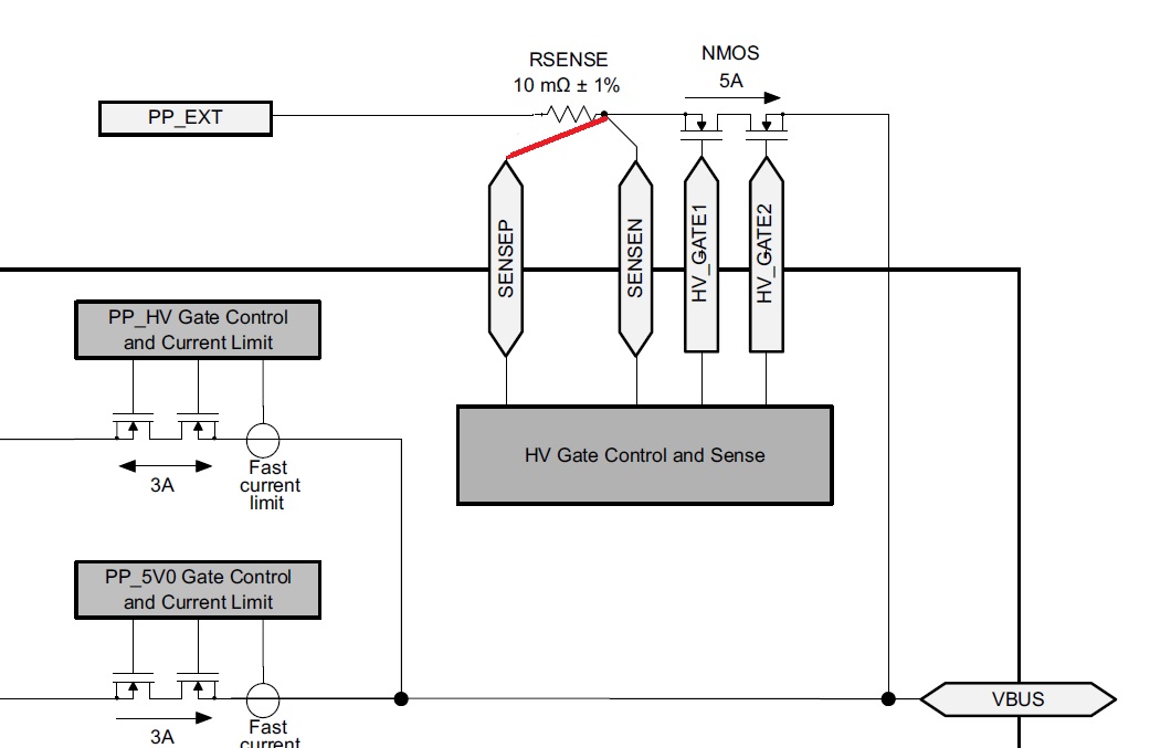

1. TPS6.5982万数据表 介绍 了SENSEP和SENSEN的2种连接类型。  图20说明  了如果将PP_EXT用作源,则SENSEP将连接到SENSE残留器的系统端。 但图29解释了如果将PP_EXT用作接收器,则SENSEP将连接到VBUS端。  如果用户希望在不更改连接的情况下将设备用作两个方向。 如果用户希望在  不更改针脚连接的情况下将设备用作两个方向,用户是否能意识到这一点?
2.   如果用户不使用无电瓶/无电瓶支持,PP_EXT针脚是否可以连接到GND?
此致,
Nagata。
    您好Nagata-San,
    要将PP_EXT路径用作源或接收器,请将SENSEN和SENSEP都连接到Vbus。 如果用户未使用PP_HV,您可以将其接地。 但是,对于PP_EXT,没有PIN。 有两个引脚HV_GATE1和HV_GATE2用于打开PP_EXT的外部开关。 如果未使用PP_EXT,则HV_gate针脚可以保持浮动。

    3.
    在电池电量耗尽的情况下,当使用PP_EXT作为接收路径时,BUSPOWERZ针脚应连接到GND。 如果用户有2种类型的解决方案(蓄电池无电状态和蓄电池无电状态),在  这两种情况下,BUSPOWERZ针脚是否可以连接到GND针脚?
    用户是否应按以下方式连接SENSEN和SENSEP?

    您好Nagata-San,
    如果应用程序要求电池电量耗尽且电池电量耗尽,则BusPowerZ应连接至1.8V。 有关详细信息,请参阅TPS6.5986万数据表的图62。
    要同时使用PP_EXT作为源路径和接收路径,必须将SENSEN和SENSEP连接到VBUS。 在所附图像中,两个感应引脚必须位于MOSFET的右侧。 您可以在图像右下角看到VBUS节点。
    Eric
