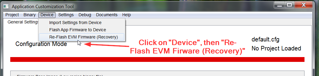

    欢迎使用e2e! 下载自定义 工具(自定义工具用户指南,此处为 http://www.ti.com/lit/ug/slvuar8a/slvuar8a.pdf)后,您可以使用GUI重新刷新原始 启动代码,以使用S1交换机模组来获得不同的电压/电流源和接收器值。
    要重新刷新原始 启动代码,请单击“Device”==>“Re-Flash EVM Firmware (Recovery)"(重新刷新EVM固件[恢复])

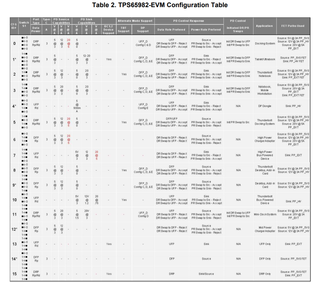

    确保在固件上载并完成后重启。 现在开始有趣的活动。 开关组仅设置为5,12和20V。 我建议您查看TPS6.5982万EVM用户指南(有关 每个交换机设置的详细信息,请访问www.ti.com/.../slvuaf8c.pdf)。 请查看第13页上的表2以了解S1逻辑表。
    如果您要设置与5V,12V和20V不同的源电压和吸入电压,我建议您自定义所需的版本,并将其闪存到主板上。 我希望这能帮助你:-)
