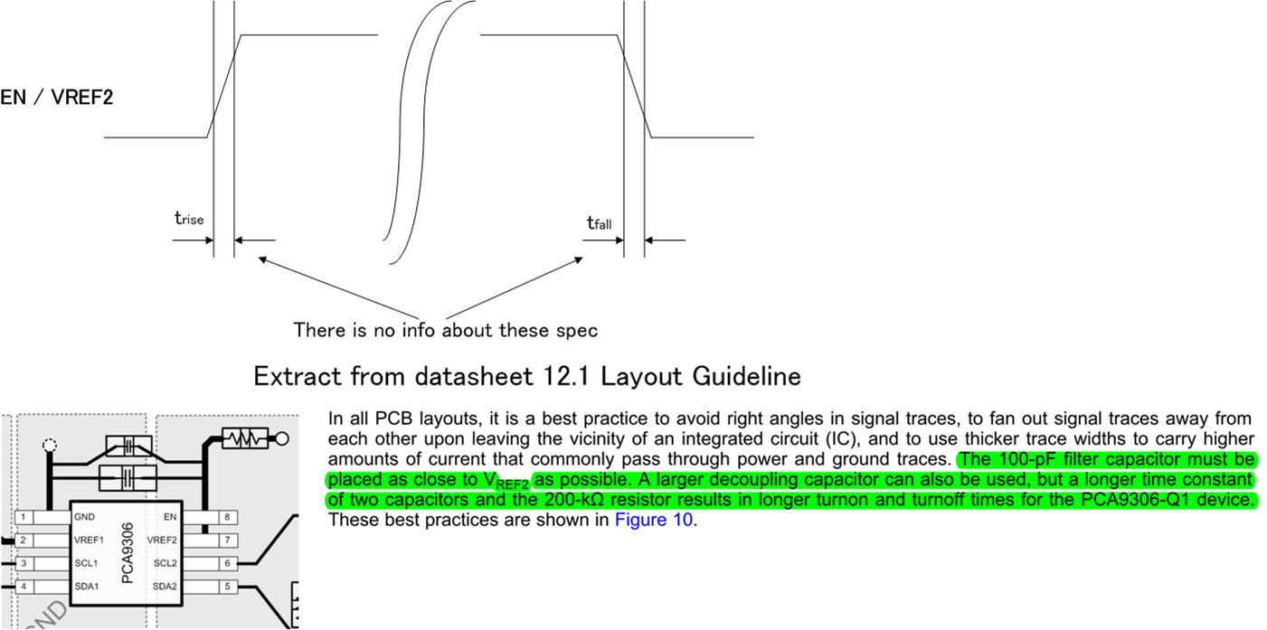

根据PCA9306-Q1的数据表,似乎没有EN/VREF2的上升时间(trise)和下降时间(tfall)信息。
但是,数据表中有以下部分。
据此,我认为“拖网”和“拖网”的最短时间是100pF电容和200kOhm电阻的组合。
此外,对于"拖网"和"拖网"的最长时间没有限制。
因此,我理解,即使客户不需要实施滤波器电路,他们也至少需要实施100pF电容器。
(它们不能实施小于100pF的电容器。)
我的理解是否正确?
此问题的背景是,客户希望通过陡峭的波形实现快速打开/关闭。
如果您有任何信息来了解为什么需要100pF,请告诉我吗?
此致,
    你好,Ryuuichi
    是的,您回答正确。 打开和关闭时间与100pF电容器和200k系列电阻器直接相关。 出于去耦原因,100pF电容器必须存在。 EN和VREF2引脚设置参考电压,如果没有100pF电容器,您可能会有噪声对参考电压产生不利影响,从而影响PCA9306-Q1的操作。
    客户必须以多快的速度打开和关闭PCA9306-Q1? 如果他们愿意消耗更多的功率,则会降低200k Ω 系列电阻。 请告诉我他们需要多快的速度来实施打开和关闭,我可能会推荐正确的部件。

    >客户打开和关闭 PCA9306-Q1的速度如何?
    它们并不准确地指示目标值,但表示希望 在此设备中以尽可能快的速度上升/下降。
     我了解 以下E2E中200k欧姆电阻的含义。(以避免泄漏电流。) 因此,我认为我们不能通过更改电阻值来改变上升时间/下降时间。
    https://e2e.ti.com/support/interface/i2c/f/390/t/48.9562万
    为了选择正确的电容值,我们应该向客户检查什么? (我不确定应 减少哪个噪音元素(频率,纹波等)...)

    我认为术语"泄漏电流"是一个用词不当的术语。 它实际上是一个用于参考的偏置电流。 电阻器有两个作用。
    1)设置偏置电流,2)限制电流,以便在打开和关闭(瞬态事件)期间限制电流,使其不会损坏零件。
    您可以很容易地使用50k电阻器,它可以保护零件,但会增加偏置电流。 您可能可以使用1nF,但这确实取决于您的环境中的噪音。

    我也同意。 客户需要根据其系统考虑电容值。 但是,首先客户想知道  设备本身存在限制(上升/下降时间,脉动水平等)。
    根据您的评论,我了解  在"VREF2"和"EN"引脚上没有限制(这意味着"上升/下降时间","波纹级别")。
    我的理解是否正确?
    此致,
    你好,Ryuuichi

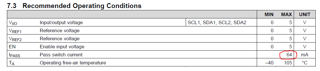

    对于您切换引脚的速度没有特定限制,但对于在瞬变期间进入引脚的电流有限制。  在选择电阻值时,您需要考虑这一点。  否则,您可能会损坏零件。
