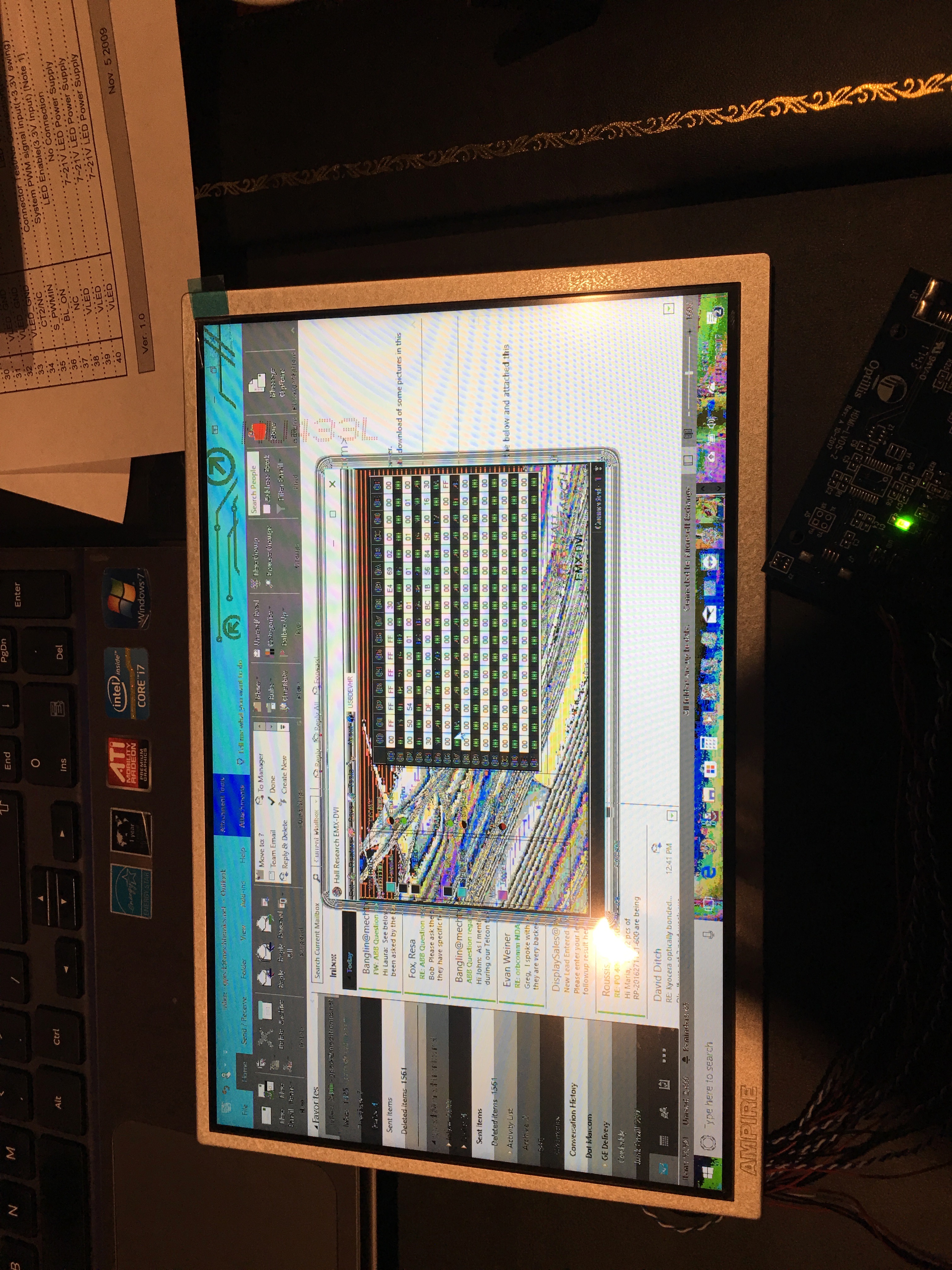

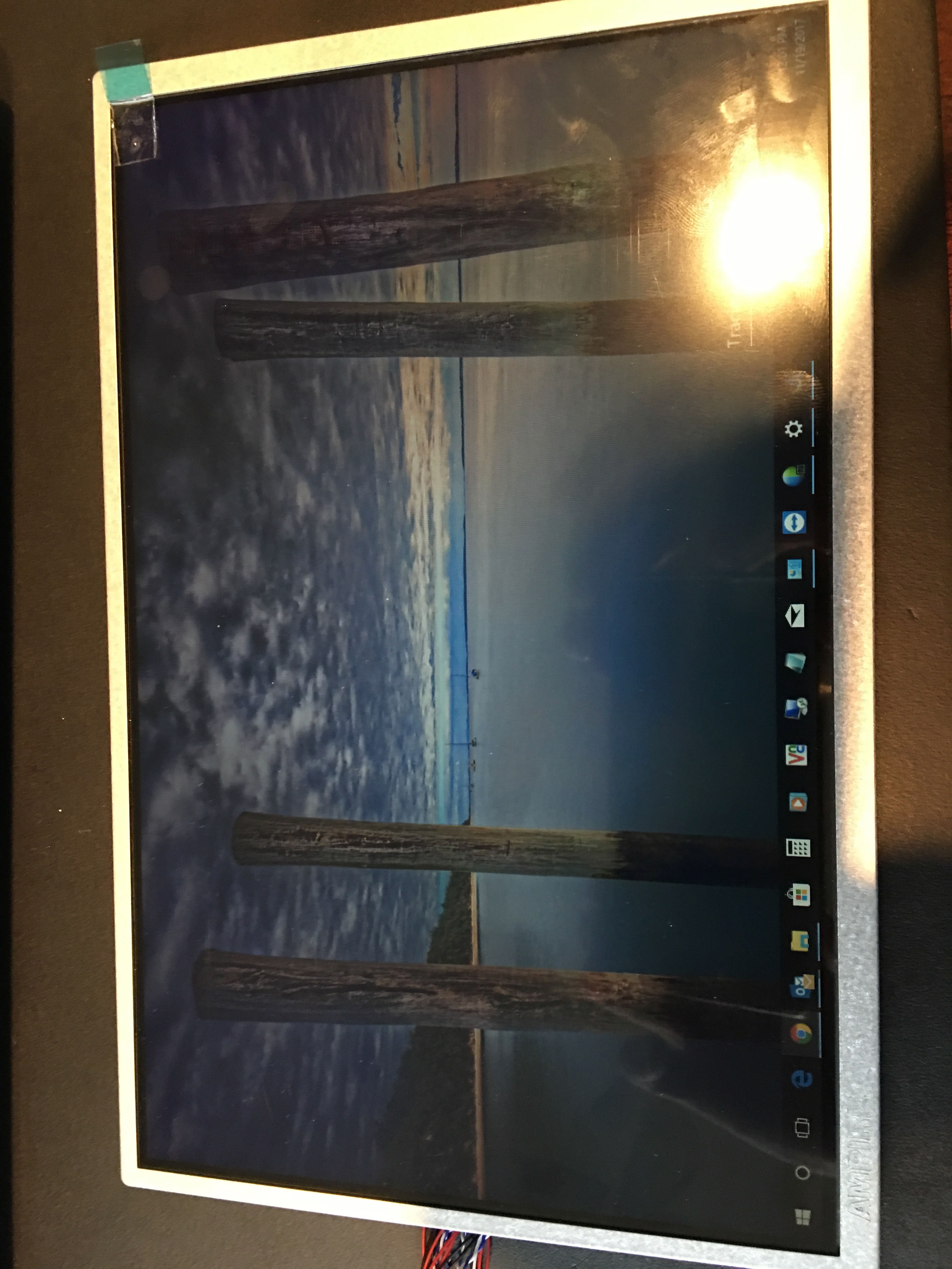

我们已使用DS90C383 LVDS发射器,基于带LVDS输出的TFP401 IC构建了客户HDMI板。  我们将连接到标准Windows 10笔记本电脑以获取HDMI源。 在6位(3流)液晶屏上,颜色显示正确。  我们有一位客户尝试在附加的8位(4流) LCD上使用我们的主板,直接从面板读取EDID,颜色关闭。  我们已经查看了从401到383的颜色映射,它们遵循正确的MSB模式。  我们被误认为第4条溪流导致照片颜色问题的原因。
注:如果断开第四个链路(基本上是6位数据),颜色是正常的,但面板是正常亮度的25 %。
8位图像,然后6位(深色图像)

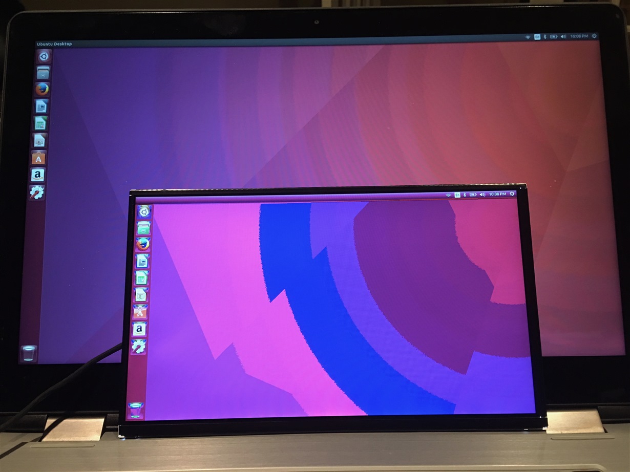

    我可能说16位彩色托盘显示正确还为时过早。  主板设计师说了这一点,但在我的新Ubuntu版本中,我的托盘减少 了(65K色),它们更接近,但不匹配,请参见下图。  操作系统后来也设置为面板所需的24位,但颜色甚至不接近。 与最初显示的问题相同。

    我想我们已经解决了我们的问题。  我们遵循了TI关于正确映射24位的文档,我们发现新面板遵循的是VESA映射而不是LDI。  请参阅我随附的详细信息并查看您是否同意。  旧映射将MSB转移到LSB插槽中。  我们正在旋转一个新的主板进行最终测试,并将确认这是否解决了问题。
