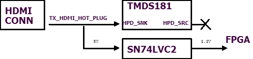

我们有一个在 源端使用TMDS181的项目。 我们 读取 0x20位[7]始终 为1 (断电), 并检查OE针脚状态是否为高。
以下是示意图, 请注册以供参考。 请 帮助评论需要 更改的注册表。 谢谢~

    我有了新的原理图供您参考。 请 提供您的建议并感谢您的帮助~

    我会将我对您的原理图的意见发送给您:
    -我们建议在OE引脚上使用.2uF电容器启动,但1uF可以。
    -建议在Vsadj引脚处使用7.06k作为第一个选项值。
    如果不需要,建议在SPDIF_In使用500 k,如果不使用,则必须让ARC_OUT浮动。
    -您是否会将DDC用作源应用程序? 如果是这样,您必须在SCL/SDA_SNK/SRC引脚处使用2 k上拉。
    —HPD_SNK必须连接到接收器,HPD_SRC连接到源。 如果将HPD_SRC连接到电源,则必须确保电压电平正确,否则,必须使用电平转换器。
    -当您使用I2C时,引脚21 (EQ_SEL/A0)将用作I2C编程的一部分。
    - Test/A1引脚未连接,在这种情况下,您使用的是I2C模式,然后您必须根据您的配置对此引脚设置一个电平。 有关更多信息,请查看数据表。
    -引脚40为常闭,连接正确,但您的图中显示此引脚具有功能。
    -我们还建议为配置引脚使用65k上拉/下电阻器。
    请执行所有这些更改,并仔细检查数据表中的针脚,如A0,A1功能。

    更新以下内容,供您参考。 但仍然有同样的问题。 请提供您的建议。
    顺便说一句。 是否更改为DP159优于TMDS181? 谢谢~
    SCL/SDA_SNK/SRC已使用2 k上拉
    TMDS181的HPD_SRC不用于我们的设计,HDMI 触点的引脚19不用于TMDS181的HPD_SNK和SN74LVC2 (电平转换器),如下图所示

    您好AJ
    您可以上传图表吗? 我想了解您所做的更改,还想确认电压顺序是否正确吗? 如果可能,请上传范围测量。 TMDS181专为处理HDMI而设计,因此这是您应用的最佳选择。
    您能否确认HPD_SNK的电压水平是否正确?
    您能否确认您是否正在使用I2C讲座的正确地址? 对于您的配置,w=BC和r=BD。
    在您的图中,引脚40被命名为sled_ctl,而芯片中的此引脚未连接,这就是我的意思。
