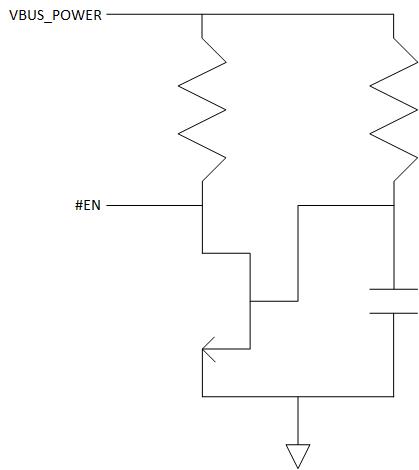

如果 始终启用TPD1S514-1,如何确保满足USB 2.0 / 3.0 的浪涌电流要求
    Shmuel,
    在这种情况下,系统中的电池充电器或某些其他电源开关需要提供电流限制,以确保符合USB规范。

    亲爱的查克:
    TI是否有任何与 TPD1S514具有相同保护的efuse /负载开关,并且在不使用AN使能PIN的情况下防止浪涌电流?
    Shmuel
    Shmuel,
    如果没有使能引脚,我找不到与TPD1S514等效的单个设备。
    如果您的预算允许额外的电路,您可以添加一个LP3470电源重置发生器( www.ti.com/.../lp3470 ,该发电机由VBUS_POWER引脚供电,以控制使能引脚。 这将创建一个自主接口,我相信它将满足您的系统需求。

    亲爱的查克:
    谢谢,这听起来很好,但我想我需要一个逻辑反相器件,因为此器件在通电时的重置将会很高? 您是否有类似的设备在通电时提供低电压?
    或者更好的是-有没有什么理由我不能使用兼容+5V的逻辑反向门来启用 TPD1S514-1?
    Shmuel
    与添加另一个门来控制启用相比,此电路可能是更好的选择。  它将保持使能高电压,直到VBUS_POWER上升到足以打开NMOS。  当RC节点到达NMOS的VT时,绘制的电路将切换。  我还会在电容器的同时添加一个电阻器,以确保NMOS在VBUS_POWER大于使能引脚1.2V (VIH)之前不会打开。  这应该适合您描述的内容。

    对不起,查克-也许我不清楚
    我本来想根本不使用LP3470,而只是使用反相逻辑门来提供我所需的低信号,以便在VBUS_Power给我+5V后启用TPD1S514-1?
    我认为您需要添加一个RC延迟,以确保门高至少几百纳米秒,从而确保TPD1S514中产生延迟的计数器正确重置。 您必须在没有上拉电阻器的情况下实施我绘制的NMOS电路。
    好的,我发现我们有一个2N7002 N通道TrenchMOS FET -我认为这将足以实施您所绘制的NMOS电路。 您能帮我一个忙并提供建议的电阻和电容值吗?
    我没有SPICE模型来检查输入电压与时间常数,因此我无法验证我的大小,但这里是一个很好的起点。
    我会以10kohm作为连接到VBUS_POWER的漏电阻,100nF电容器(带有1kohm电阻器到VBUS电源)和门到地电阻(如果为100kohms)开始。 这应提供约1-20US的时间常数,以使NMOS以合理的组件精度打开。

    如果在您建议的电路上运行SPICE模拟器-使能引脚在200nS内保持高电平是否足够\理想? 什么是“理想”值?
    电路上还有什么我要检查的吗?
    当您运行SPICE模拟时,请确保在5 % 的预期变化中改变电阻器,如果您有电阻器,请为您的晶体管使用流程最小值和最大值模型。  我还假设您的电容器中存在60 % 变化,除非您知道一个非常高质量的电容器。
    如果您使用这些宽模拟范围,则200nS将是最坏情况下延迟的理想选择。  如果您正在使用标称供应运行简单的标称模拟,那么我会将目标设定为1US,以便您拥有大量的系统余量。
