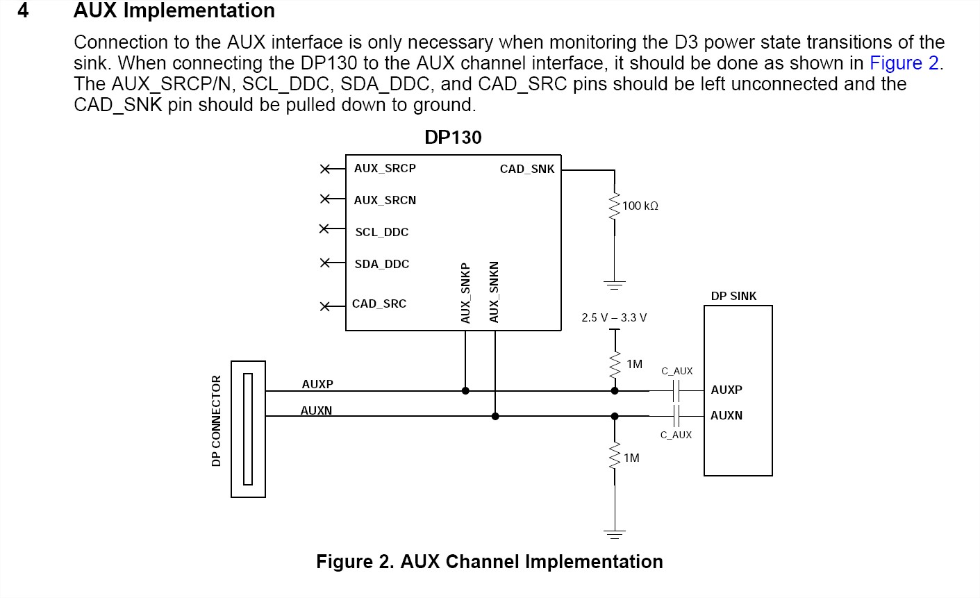

我想在散热器侧使用SN75DP130进行设计。
[DP连接器(源)]----->   [SN75DP130驱动器]-------   >[ FPGA]
我有一些问题
1.数据表只有源侧指南。 您是否有一些缩放侧的参考示意图?
2. FPGA在如下所示的AUXSNK线中需要交流电流盖。 我是否可以将交流电压盖放在AUXSNK线路上?
 [SN75DP130复用器AUXSNK]--- >[交流电流盖]-------  >[ FPGA]
请参阅下图。
当我使用作为汇侧转接驱动器时,AUX_SRCP/N,SCL_DDC和CAD_SRC必须像以下指南一样断开连接?
    您好,SS
    请查看本文档 。www.ti.com/.../slla349.pdf
    弗朗西斯科

    您好,SS
    遗憾的是,我们没有任何参考原理图,但如果您按照指南操作,您可以为此应用程序构建正确的原理图。
    如指南所述,仅在监控接收器的D3电源状态转换时才需要AUX接口。 有关更多信息,请查看指南。
    弗朗西斯科
