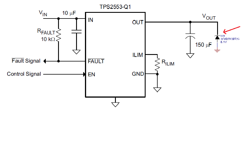

    Bob,您好!
    感谢您的回复。
    由于MOSFET的输出引脚显然无法承受大于7V的电压,我想在我们的应用中,我们需要保护引脚。
    在我们的应用中,此输出引脚可能会对蓄电池短路(对32V短路)。 在这种情况下,我认为我们可以使用此IC输出引脚,前提是我们必须防止它对蓄电池短路。
    为此,我们可以在 输出引脚上使用齐纳二极管(可能为5.1V),然后再提供给外部世界,这可以在对蓄电池短路的情况下限制电压。 请参阅下面所附的图像,了解粗略的连接。 是否正常? 在这种情况下,TPS2553是否会维持输出引脚处的电压?
    库米特
    你好,Kunmit,
    我明白了你的意思。 我不确定齐纳二极管的响应时间是否足够快,以将VOUT从32V钳制到5V。 因此,我建议您在将VOUT短接至电池时监控VOUT电压。 如果电压峰值小于7V,可以使用齐纳二极管。 否则不会。
    此外,仅供参考,一些客户使用电视来提供短电池保护,而不是使用齐纳二极管,因为Cuz电视的响应时间更快。
    此致,
    Bob
