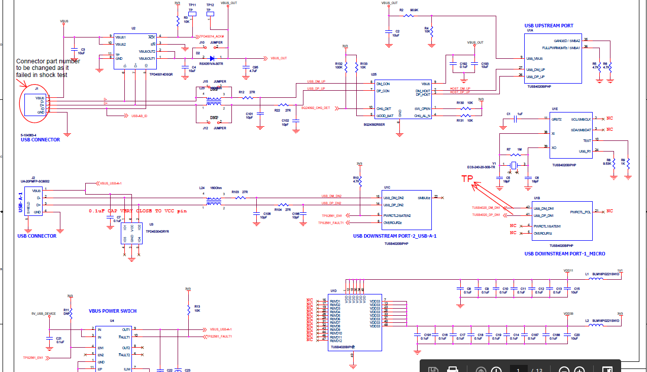

大家好,
在我们的设计中,我们使用的是USB集线器,此集线器接口工作正常(连接到电池的设备)。
如果没有电池,则不会启动主板(USB电缆连接到我们的PC)。
电源VDD=1.1V
电源VDD33=3.3V
在我们的设计中,我正在隔离除USB集线器电源以外的主要电源。
此USB集线器的电流 消耗为VDD=54mV,VDD33=50mV (电池和USB电缆均连接至我们的设备),
未启动USB集线器板(隔离USB集线器电源,保持所有电源均已连接)(状态电池未连接,仅USB电缆连接至我的设备)
Siva。

    请提供您的示意图以供审核,并提供您实施的方框图。
    如果您不想将其公开,您可以将其附加到此论坛上的私人邮件中。
    您好Elias:
    首先,感谢您的支持,您需要完整的项目示意图或USB HUB示意图。如果您愿意,我将分享USB HUB示意图 我将分享完整的示意图。
    您好,
    我不清楚您所说的"使用电池工作正常..."是什么意思
    发生问题时USB_VBUS上的电压是多少?
    您不需要USB_D_DN2线路上的串行电阻器或边缘控制电容器。
    您必须禁用fullpwrmgmt#,因为您没有对所有下行端口使用电源管理。

    e2e.ti.com/.../Schematics.pdf
    您好,
    原理图看起来正确,BQ2.4392万RSER的用途是什么?

    我怀疑VBUS_OUT信号有问题,TUSB4041的USB_VBUS终端上的电压水平是多少?
    您好,Elias:
    接通电压级别(带电池)
    VBUS_OUT = 4.644
    USB_VBUS= 0.457
    接通电压水平(不带电池)
    VBUS_OUT = 4.377
    USB_VBUS= 0.431
    您好,
    这很奇怪,电池和外部电源有什么区别? 您是否测试过外部电源设备? 电流驱动能力是多少?
