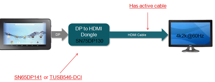

    您能否详细说明此应用程序,客户有一个带DP130的1.2 3电路板,并连接2.0 了一个HD这么 多的无源或有源转换器?
    此设备是否用作HDMI转接驱动器?
    2.0 的数据传输速率高达6Gbps,而DP130 (符合1.2)的数据传输速率高达5.4Gbps
    我们没有DP140,我们有支持1.4 (8Gbps)的TUSB546-DCI
    请提供有关应用程序的更多详细信息,以继续调试,
    ->平均DP130不支持4k2k@60Hz,对吗?
    我们需要更改为 TUSB546-DCI 或SN65DP141?
    温先生,您好!
    没错,DP130是一个驱动器,而不是转换器,事实上,我们没有协议转换器。
    我们拥有的是电平转换器(无源转换器)这些设备接收DP++(HDMI视频交流耦合信号)并将其电平转换为TMDS电平(HDMI)。
    如果客户想要实施从DP++到HDMI的无源转换器,他们可以查看DP139,DP149或DP159。

    如果客户连接到HDMI有源电缆,DP130不支持4k2k@ 60Hz,我们需要更改为DP141或TUSB546?
    温先生,您好!
    正如我之前所说的,DP130 (1.2 兼容)支持高达5.4Gbps,足以支持4K@60Hz
    如果电缆是支持4K的有源转换器,则问题可能是由于DP130和有源转换器之间的配置错误造成的。
    带有无源转换器的有源电缆(可能是名称中的问题)无法显示4K@60Hz
    客户是否可以将电缆直接连接到扫描床?
    您能否提供电缆模型以供查看?
    您能否详细介绍整个系统,包括DP至HDMI转换器和HDMI电缆?
    建议使用TUSB546-DCI,此设备适用于1.4 ,支持高达8.1Gbps的数据速率,可能需要此设备来支持2.0
