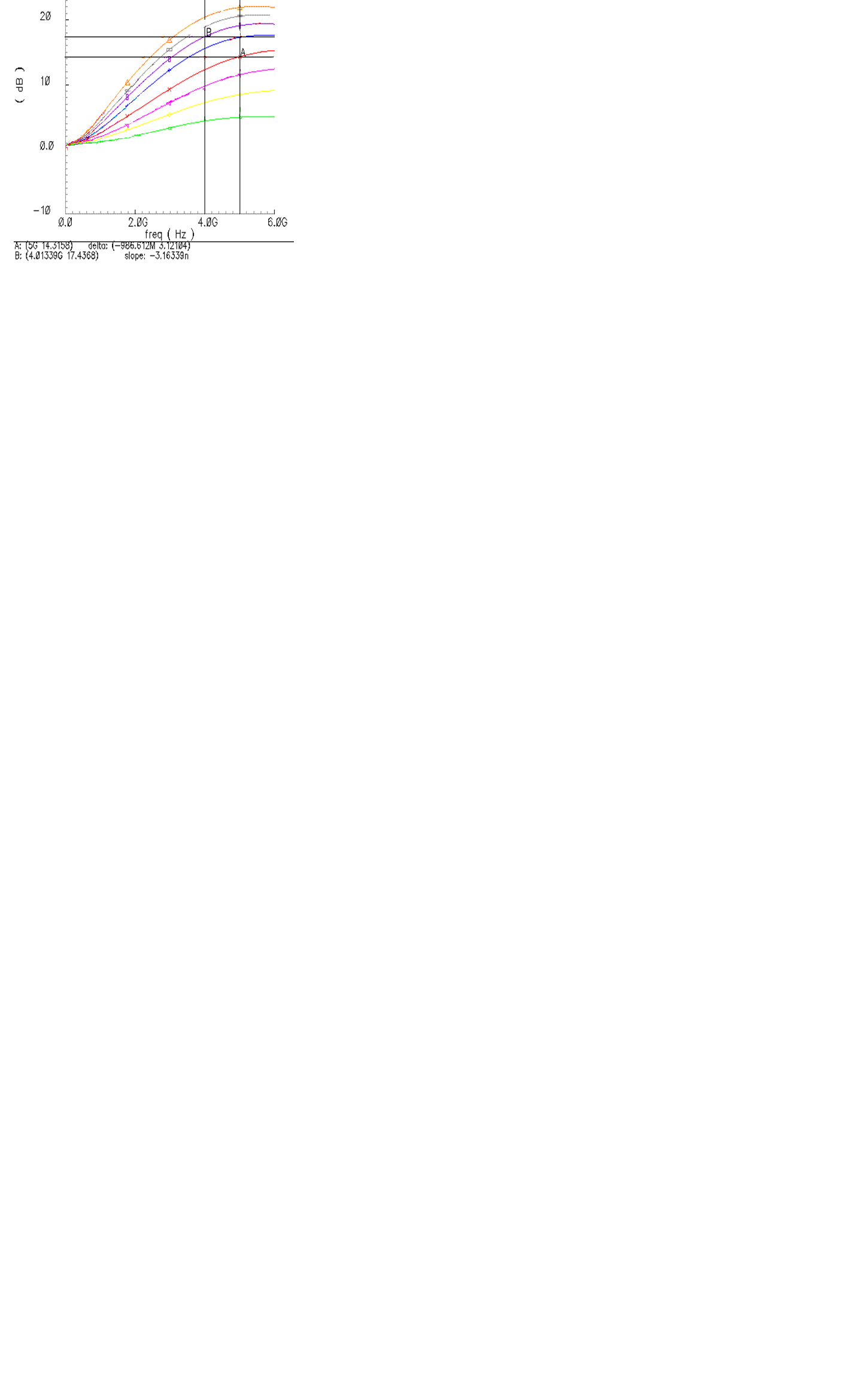

在DS64EV100 数据表中 ,我们没有设备根据设置应用的补偿等信息。
特别是,了解增益(设置)与频率的图表会很有趣。
  • 您是否将此信息作为典型值提供?
日落
    您好,
    以下是从000'b到111'b的典型增益设置
    此致,
    日落
    您好Lee:
    您能否确认图片中显示的图解是否不仅仅基于带三角形的所示点。
    我假设在更多的点已经完成了最佳的拟合功能,三角形只是指出了不同的轨迹。
    我们是否有超过6GHz的任何其他数据?
    日落
    您好,
    频率分析的粒度较细,但实际数据点不可用。
    这些设备的带宽有限,增益将迅速下降,超过显示的峰值。
