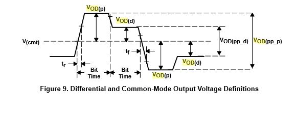

我得到的信号振幅大约是2倍的输出振幅,当端接100欧姆的差分时。
我尝试了各种配置,包括将TX线路连接回TLK1221的RX线缆,端接如数据表图12所示,结果相同。
为了获得预期的信号电平,应使用50欧姆的差分电阻端接,而不是数据表 图和评估板上实施的100欧姆。
有人可以确认TXN和TxP单端阻抗和电压启动幅度吗?

    输出阻抗值未在数据表中指定,但应在30 - 50欧姆范围内。 此外,V(CM)接收器输入电压要求,VID =| RXP - RxN |.此参数指RX输入差动峰值电压。 您是否获得了2倍的预期价值?

    如果你指的是schemaitc的第一页,是的。  通过TX 反馈到RX,我在R1上有1700mVpp,而不是我期望的850。

    很抱歉混淆了。 数据表VID和VOD中指定的值反映 了信号正极-信号负极减影的绝对值。  上面显示的图解反映了VOD峰到峰。 即使在数据表的图7中,您也可以看到从~-1V到~+1V (~2Vpp)的范围。 因此,您看到的值在指定的范围内。

    我的数据表中没有您在此处显示的图表,因此VOD (p),VOD (d),VOD (pp_d)对我没有定义。
    我 需要 知道的是,如果我使用100欧姆差分端接来端接TX,我应该期望的电压。  我预计850mVpp (典型值),我得到的是前者的两倍。
    接收此信号的FPGA预计为850mV (典型值),最多只能处理1100mVpp,我将损坏1700mV的部件。  FPGA具有100欧姆ODT。

    我向设备的设计团队确认了这一点,我们的答案是正确的,VOD =|TXP-TXN|,其中||代表绝对值。 这意味着SPEC是差分输出TXP-TXN的振幅。 如果图解为TXP-TXN,则应在+850mV和-850mV之间摆动,并给出1700mV的峰间值。
    您能否提供FPGA模型以再次检查与TLK设备的兼容性?
