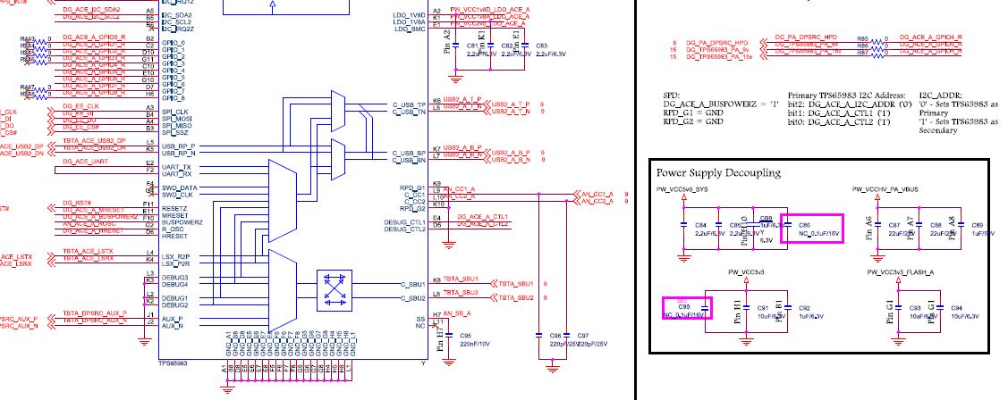

大家好,
 我的客户在其坞站产品中使用带有FW 4.33 的TPS6.5983万A。 它们可以使用3.61 FW153与9V3A/15V3A的目标通信,但不能(很难...可能在1/100中工作)使用其板上的FW 4.33 (GUI 2.18)与这些目标通信。  您能否帮助确认这一点? 谢谢。
此致,
Gary
    如有必要,我可以提供日志记录和.pjt ...
    您好,Gary:
    不确定我是否完全理解您的问题。 您不能在4.33 的FW上接收9V/15V吗?
    能否提供日志记录和.pjt文件?
    谢谢你
    Eric

    我的坞站无法在FW 4.33 上接收9V/15V。 首先提供.pjt。 谢谢。
    Gary
    抱歉。 我将v 4.33 箱放在983A EVM上,然后重新测试该功能。 它在9V/15V PDO下工作正常。 我将在客户主板中查看使用3.61 4.33 和时为什么会有不同的行为...
    Gary

    您好,Eric,
    客户反应GPIO 4/5 未使用FW 4.33 连接将正确的控制信号发送至DCDC,因此未向983A发送9V/15V电源... 请帮助您检查并帮助解决问题。 非常感谢。
    Gary
    您好,Eric,
    对不起,用于PPHV电源控制的GPIO是5和6....
    客户使用98A的Intel_APX_Creek_Ch平台。 我列出了两个平台供您参考。
    在GUI v 2.10 中(FW v 3.61 ,TPS6.5983万_INTEL_APEX_Creek_ch_v2_10.TPL),GPIO5 (PDO2),GPIO6 (PDO3)。
    在GUI v 2.18 (FW v 4.33 ,TPS6.5983万_Intel_APX_Creek_CH_B_v GPIO)中,平台说明中未显示2.18 信息...

    您好,Gary:
    您能否在我们的EVM上重新测试此问题,并查看PDO GPIO是否正在切换?
    我无法在测试台上复制此问题。
    Eric
    您好,Eric,
    我非常抱歉,我的客户在GUI v 2.18 中使用“APEX_Creek" TPL代替“APEX_Creek_ch_x”项目来实现他们的单端口应用。 我们已要求客户将"apex_creek_ch_a"修改为1个设备,看看这作为英特尔芯片是否可行。 仅供参考,感谢您的帮助!
