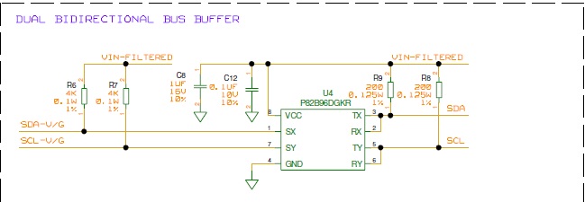

您好,
我们在设计中使用P82B96通过6 m 电缆进行I2C通信。 我们看到1V下冲,我们按照数据表中的建议插入了BAT54A二极管,但我们仍然看到0.5V下冲。 请找到所附的相同图片。 请建议我们如何避免下冲和响铃效应。
    您好Kiran:
    您有6 m 电缆,这意味着您有很多电感。  所以你会看到这种暗暗暗的情况并不意外。  这种欠压是否导致了问题?  在I2C中,您可以监控高时钟脉冲中心的位。
    下冲的根本原因是电感的大小以及FET从Vcc将线路拉至地面的速度。  您无法直接控制FET的门,但您可以使用一些串联电阻来抑制它,但随后可能会出现音量问题。  您可以尝试使用更厚的线规来降低电感。  您也可以尝试为高频下冲调整的缓冲器电路。
    此欠压是否导致通信问题?
    Francis Houde
     您好,Francis,
    否,下冲不会导致任何通信问题,但不存在P82B96 IC损坏的问题。 正如数据表中所建议的,我们插入了BAT54肖特基二极管,但我们仍然看到500mA。 我们尝试连接47欧姆系列电阻器,但也没有看到欠冲的显著降低。 请您推荐我们可用于抑制下冲或电阻值的二极管,以便串联。
    请查找随附的示意图以供参考。
    Kiran

    假设线路上有肖特基二极管,则不会损坏P82B95部件。   如果没有外部二极管,您主要关心的问题是P82B95的内部二极管可能存在正向偏压,电流可能会进入零件。   P82B95的内部二极管的VF比肖特基二极管高得多。 因此,使用外部肖特基二极管可以确保其在P82B92内部二极管工作之前的导电性,因此不存在损坏P82B95的风险。 由于电感和关闭速度,您可以真正减小钳位电压大小的唯一方法是使用更低的VF (正向击穿电压)。 这是通过转到更大(更高电流)的肖特基二极管来实现的。
     我已经向您展示了VF与If (正向电流)的图解。 这显示了因尺寸而产生的差异。
    请告诉我,最大反向电压是否有目标,以及您希望通过该钳位实现什么目标。

    感谢您的持续支持。 我所面对的问题是,我们已经为这类产品制造了多氯联苯和机械外壳。 我能够在现有PCB中容纳BAT54 (SOT23)封装,而不会改变其尺寸(因此机械外壳也不会改变)。 我理解你对内部夹紧二极管导电的解释,但我找不到关于P82B96内部夹紧二极管VF的信息。 请您帮助我获取这些数据,以便我在设计审阅过程中将其记录下来并向审阅面板解释。
    我主要担心的是,即使是BAT54,我也会得到500mV的下冲,这高于IC (-0.3V)规定的绝对最大值。 我担心由于反复的下冲脉冲而导致田间故障。
    Kiran
    您好Kiran:
    您是否尝试 过BAT54C?  它在同一封装中有两个并行二极管。  您可能还需要查看低电压肖特基二极管,它们的VF可能较低。

    您好Kiran:
    您必须查看数据表和图解。  您不能将数据表中列出的VF用作搜索参数。  VF是最大If电流的参考值。  您不会在应用程序中使用max If。
    下面是一个数据表示例:
    BAT1000
    https://www.diodes.com/assets/Datasheets/ds3.0245万.pdf
    有很多零件可以使用。  您可能遇到问题的唯一地方是寒冷天气,VF会随着寒冷而上升。

    您好Kiran,
    我找到了几个可以工作的部件(这些VF的等级为0.1 A)
    BAT1000
    VF = 235 mV
    二极管公司
    www.farnell.com/.../191.5787万.pdf
    FYV0704S
    VF = 290 mV
    Fairshild Semi
    DB3X209K0L
    松下
    VF = 300 mV
    www.farnell.com/.../191.209万.pdf
    ZHCS2000
    二极管公司
    VF = 200 mV
    www.diodes.com/.../ZHCS2000.pdf
    BAT68
    Infineion
    VF = 275 mV
    www.mouser.com/.../bat68series-8.9099万.pdf
