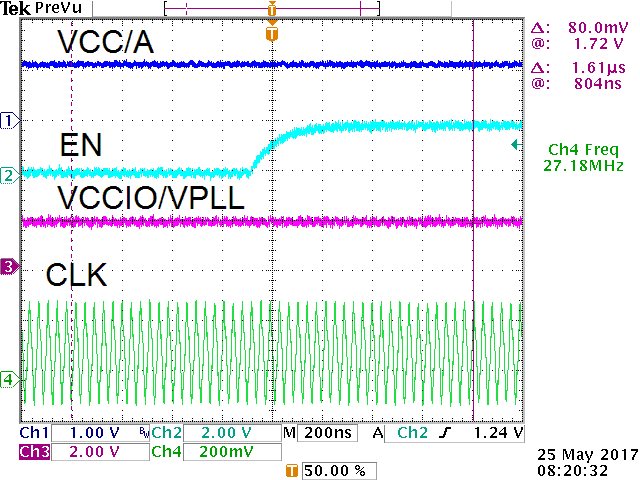

我的客户在使用SN65DSI86的产品上看到显示故障。  当PLL操作系统出现故障时,DSI86未锁定(基于寄存器0x0A),主链路ID关闭(reg 0x96)。  在船上,VCCIO沿着VCCA的轨迹走了250毫秒。  数据表似乎未指定VCCA在VCCIO之前保持稳定的最长时间。  这种延迟是否是失败的原因?  他们在关于50 % of units上看到了这一点。  对原因还有其他想法吗?  我们将于明天访问客户实验室,了解更多信息。  如果还有其他问题,请告知我们。

    请提供并确认以下内容:
    时钟源。 参考时钟或DSI CLK。 编程频率和实际输入时钟频率。
    在EN声明之前,DSI通道是否处于LP11状态?
    在EN声明之前,REFCLK是否处于活动状态且稳定?
    在EN声明之前,VCC/A和VCCIO/VPLL是否稳定?
    • 时钟源。 参考时钟或DSI CLK。 编程频率和实际输入时钟频率。  从我们昨天的讨论来看,这似乎是一个27MHz的外部晶体。  我希望编程的频率显示在寄存器设置中。
      • 时钟源是27MHz振荡器。 显示正常时,显示编程频率。 显示屏不工作时,寄存器中显示19.2MHz。
    • 在EN声明之前,DSI通道是否处于LP11状态?
      • 从代码看,DSI通道似乎在EN断言后转到LP11。 我们正在对此进行进一步调查。
    • 在EN声明之前,REFCLK是否处于活动状态且稳定?
      • 是的。
    • 在EN声明之前,VCC/A和VCCIO/VPLL是否稳定?
      • 是的
    • 如果需要,我可以直接发送SN65DSI86电路和REFCLK的示意图供您查看。
    • VCC,VCCIO/VPLL,EN和REFCLK的“好”和“坏”范围截图:
      良好:
      • 错误:

    Dan,您好!
    请通过电子邮件发送他们的示意图。
    内部CSR和功能的坏单元似乎已重置为默认值。 这可能是由于EN或VCC/A的断言(低)和VCCIO/VPLL不稳定造成的。
    他们是否始终在出现故障的设备中看到此故障?
    您是否可以换用设备以查看故障是出在装置还是主板?
    此致,
    Joel
    Joel,您好!
    我将直接发送他们的示意图。 故障发生在任何主板上,并且在启动后大约5次中发生1次。
    此致,
    我已经查看了他们的原理图并得到了一些评论:
    1. EN端子不需要上拉电阻。
    2.他们是否在I2C总线上有上拉?
    我们需要弄清楚为什么在失败的测试中重置寄存器。 请监控EN终端,以确认在开始将所有CSR寄存器初始化至其相应值之前,它至少处于高电压状态1毫秒。
