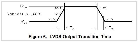

您能帮我们确定 LVDS 缓冲器 DS90LV001输出端的适当峰峰值电压吗?
输出规格建议差分电压低至250mV
但时序图表明、这可能只是振幅的一半
我们是否应该期望最小 LVDS 输出峰峰值电压为250mV 或500mV?
Viktorija
    Viktorija
    对于 LVDS、一条信号线为同相(即逻辑1为高电平、逻辑0为低电平)、另一条信号线为反相(即同相信号的补码)。 两条信号线路之间的电压差称为差分电压 VOD。 VOD 也是差分电压幅度(正或负)或|VOD|的速记。 两条信号线的最大电压摆幅均为|VOD|、以共模电压 VOC (也称为失调电压 VOS)为中心。
    对于同相和反相信号线、每个信号线的 VOD 最小值为250mV、最大值为450mV。
