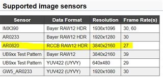

尊敬的 TI 成员:
我们有一个 TDA4VM 客户板、还有一个摄像头 AR0820。
我们将此摄像头连接到电路板、如下所示:
TDA4VM <-- CSI2 --> DS90UB962 <-- FPD-Link3 -->带有 DS90UB953的 AR0820
在我学习数据表和相关标题后、
我计算的 fps 限制如下:
  1. 在 TDA4VM 和 DS90UB962之间的 CSI2路径中、我们的 DS90UB962最大速度可实现1.664Gbps (= 212992 kb/s)、
    AR0820格式为3840 * 2180 * 12位(RCCB RAW12 HDR)、因此一帧大小= 12150KB
    CSI-2路径上的 fps 仅为17.5
  2. 在 FPD-Link3中、遵循 线程、 PCLK =(水平线+开销) x (垂直线+开销) x fps
    在我们的电路板用例中、我们使用 DS90UB962连接到 DS90UB953、 因此 FPD3输入模式应设置为 CSI2-MODE => FPD3_PCLK = 4 x REFCLK = 4 x 25MHz = 100MHz。然后 fps = 100MHz /(3840 * 2180 * 1.05)= 11.4、因此 FPD-Link 仅支持 fram 路径
但 VISION_APPS 文档描述 了 AR0820可以在 TDA4 EVM 电路板用例中支持27个 FRAMS、
我看到 VISION_APPS 源代码、它们使用 DS90UB960作为解串器、但  DS90UB960 和 DS90UB962之间的速度限制几乎相同。
如果 EVM 能够支持27fps、则我们的客户电路板应该能够支持 AR0820摄像头27fps。
但根据我的计算、CSI-2路径上的最大帧数仅为17帧、FPD3上的最大帧数仅为11帧。
有人能帮我确定我的 fps 计算函数中是否存在任何误差吗?
BR
Sentinen Chen
    您好 Sentinen、
    您可以使用以下公式估计总输入摄像机带宽:3840*2180*12bpp*27fps*15%开销=3.1Gbps。 4通道配置的每通道 CSI 速率为3.1Gbps/4lane = 780Mbps/通道。
    只要输出带宽低于输入带宽、就应该能够输出 CSI 数据。

    您好 Sentinen、
    帧速率只是影响 CSI 速率的一个因素。 我们需要知道每种配置的实际 CSI 速率、才能判断是否支持该速率。 当解串器侧具有25MHz 频率时、953可以支持四通道配置的高达800Mbps/通道。

    您好 JiashHOW:
    感谢您提供有关 UB953的信息、
    我发现 我有误解、
    我应该使用 oward 通道速率 来计算 FPD-LinkIII 的能力、而不是 PCLK。
    因此、的最大速度应与以下状态相同
    TDA4VM <-- CSI2 (780Mbps/lane)--> DS90UB962 <-- FPD-LinkIII (FC 速率为4Gbps)--> DS90UB953 <-- CSI2 (800Mbps/lane)--> AR0820传感器。
    对于此配置、AR0820 27fps 似乎 正常。
    BR
    Sentinen Chen
