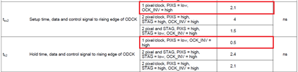

关于 TFP401A 的设置/保持时间、我的客户询问一些问题。
它们的配置:1像素/时钟、像素=低电平、OCK_INV =高电平、fODCK=65MHz
(问题)
1)根据数据表第8页、设定时间(最小值)和保持时间(最小值)为2.1 (ns)/0.5 (ns)。
这些值是否在 fODCK=165MHz 时?
如果是、您是否有65MHz 的一些数据(最小值/典型值/最大值)?
从下面的线程中、设置时间为4.5ns、保持时间为10ns、频率为65MHz。 这些值是否为典型值?
https://e2e.ti.com/support/interface/f/interface-forum/977890/tfp401a-setup-and-hold-time?tisearch=e2e-sitesearch&keymatch=TFP401A%20setup%2065M
如果是、您是否有65MHz 的数据(最小值/最大值)?
2)他们认为、估算设定时间(max)和保持时间(max)如下所示。
T_su2 (max)=1/频率- t_H2 (min)
T_T2 (max)=1/频率- t_su2 (min)
fODCK=65MHz
T_su2 (max)=15.38ns - 0.5 = 15.33ns
T_T2 (max)=15.38ns - 2.1 = 13.28ns
他们的理解是正确的?

    我们只有典型数据、显示65MHz 时的设置时间为4.5ns、保持时间为10ns。它们可以估算最大值、但我们无法保证数据表中没有的任何内容。

    尊敬的 I.K.:
    我还有一个问题。
    在65MHz 下的建立时间(4.5ns)和保持时间(10ns)、
    65MHz 时的周期如下。
    1/65MHz=15.38ns
    上述周期接近于设置时间(4.5ns)和保持时间(10ns)的总和。
    因此、我的客户认为设置时间(4.5ns)和保持时间(10ns)可能是最大值。
    您对最大值有何看法?
    请给我们一些意见吗?
    TAO_2199
    尊敬的 Ted:
    这种估计并不是真的准确。 他们所做的似乎就是从周期中减去设置/保持时间、以获得保持/设置时间。 这意味着 setup + hold = period、这是不正确的。
    但是、4.5ns 和10ns 接近于最大值。
