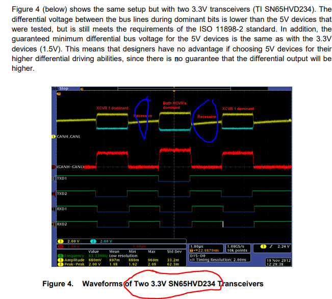

    1: 当我测试波形上方时、使用以下 原理图、
       您可以看到 我使用的是 ISO1044B、它是隔离式 CAN IC、其电压电平为5V
        SN65HVD234为3.3V,但我查看了数据表,它可以兼容 5V 信号
    您也可以查看附件并搜索 TI CAN 设计指南 SLLA-337
    您可以看到文章的波形、隐性电压不稳定
    请检查~
    e2e.ti.com/.../SN65HVD234-design-guide.pdf
    用户、
    隐性电压的不稳定是由 CAN 总线上不同的隐性电平以及3.3V 收发器上 CAN 总线的固有设计引起的。 您可以看到、隐性电压从~VCC/2开始、然后缓慢上升至~2.1V、这是5V 收发器和3.3V 收发器的隐性偏置与彼此的电压电平"竞争"的结果。
    如果您有任何其他问题、请告诉我。
    但是、您是否在 文章的附件中看到过上述文章、表明 使用两个 SN65HVD234 也有相同的现象
    那么,如何解释呢?
    用户、
    隐性脉冲内的漂移通常不是问题、如上所示、在3.3V 系统中更常见。 请记住、差分信号决定隐性与显性信号、因此、如图4中所述、只要共模信号保持在相关器件的适当电压范围内、轻微的共模漂移就不是问题所在。
    出现这种漂移的原因可能不同、但请注意、3.3V 器件的隐性偏置电压 根据设计高于 VCC/2。 这样做是为了最大限度地减少3.3V 和5V 收发器之间 CAN 总线上的共模变化。 当显性脉冲释放到共模时、通常会看到隐性电压漂移朝向共模偏置。 重复一遍:如果差分信号保持不变、这在应用中不是问题(请参阅图4中的红色(CANH-CANL)线)。
