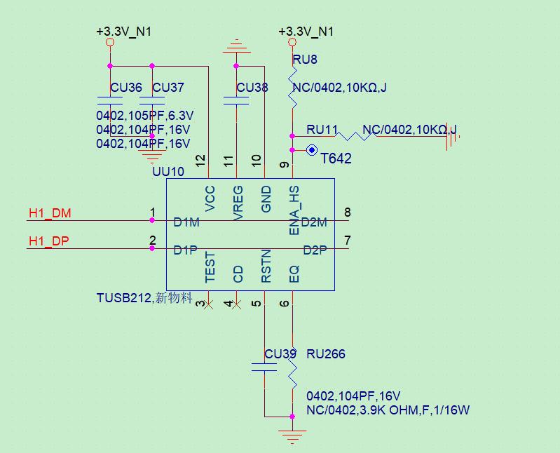

            我们使用 TUSB212来设计系统的 USB 接口。 当我们使用笔记本进行测试时、我们发现某些计算机无法识别它。
            原理图如下所示:
初始确认与规格上的参考设计没有太大区别。
目前,发现使用 ASUS C200M 的笔记本电脑无法识别。
以前使用的是 TUSB211设计。
未发生器件识别问题、但眼图不好、因此使用了 TUSB212。
设计参数与规格中建议的参数基本相同。
TUSB211和 TUSB212的设计参数相同。
是否存在任何其他配置问题?
谢谢。

    您好、Gerasimos、
    我认为您的方向可能是错误的。 USB212的眼图很好。
    我的问题是无法识别设备
    谢谢。
    抱歉、我觉得有眼图问题。 但是、如果眼图没有问题、我建议降低直流升压、看看这是否可以解决您的器件识别问题。
