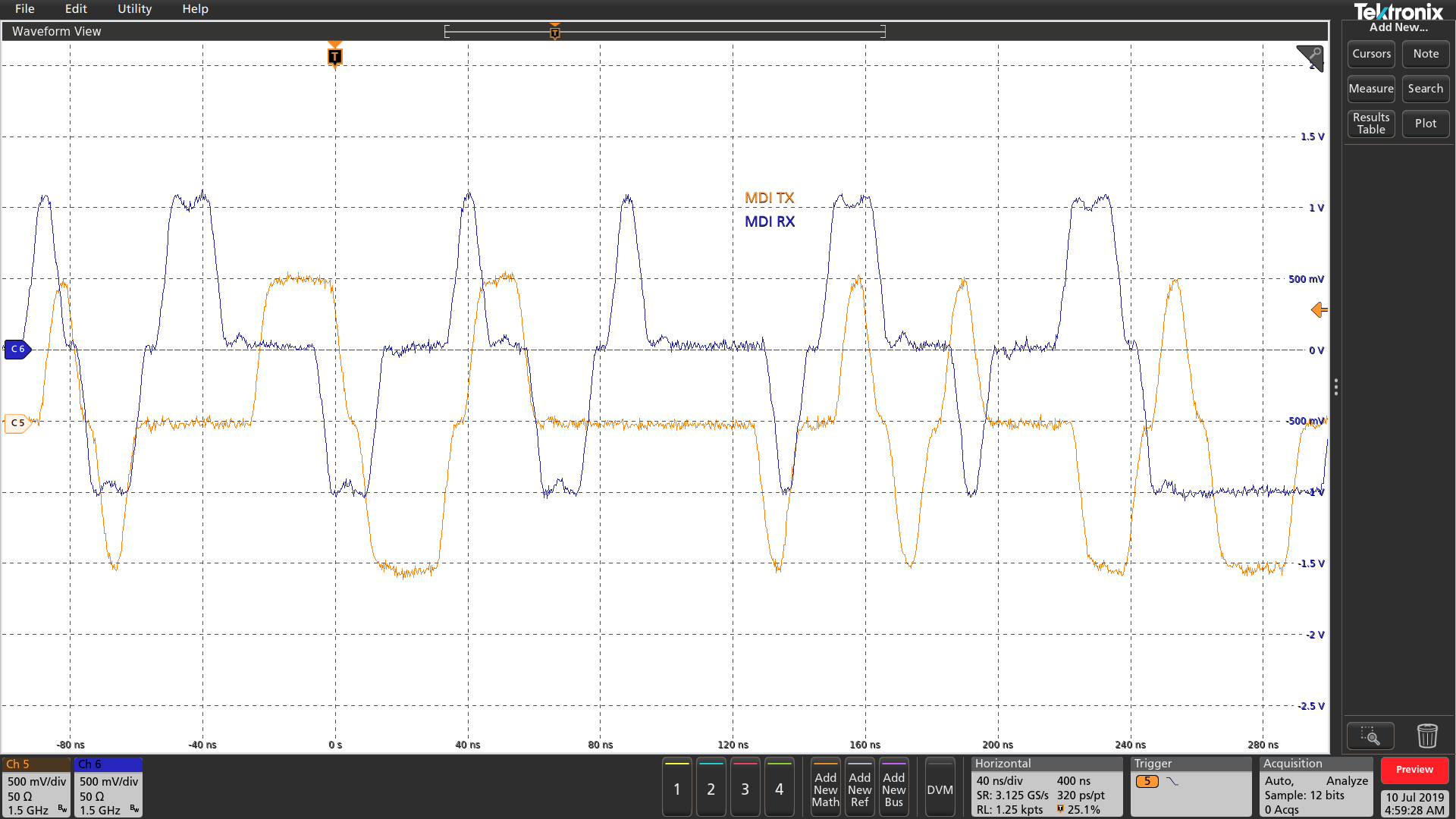

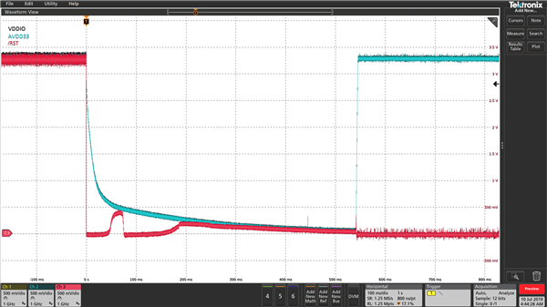

    我在办公桌上做了一些测量。 有些在室温下、在其他测试中、我使用热风枪加热器件。
    我对 n´t 没有任何问题、我没有识别和温度相关的行为变化。
    附加了一些测量:
    -电源斜升、复位、RXCLK 输出
    -电源中断
    - MDI 线路(自动 MDIX 启用、因此可以 交换 RX/TX)
    室温下的测量值:
    *未正确捕获 RXCLK 脉冲。 它看起来像一个低频脉冲、但它是25MHz、请参阅下图
    使用加热器件进行测量:
