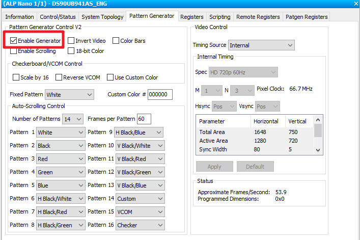

当我使用 ALP 在941中启用 PAT GEN 时、我的客户使用941连接两台显示器(2:2模式)。
Dout0和 Dout1是否都具有相同的模式? 还是只有一个 DOUT 具有模式? 如何选择它?
或者、我是否需要按照以下方式首先配置2:2模式。 之后、启用 PAT GEN?

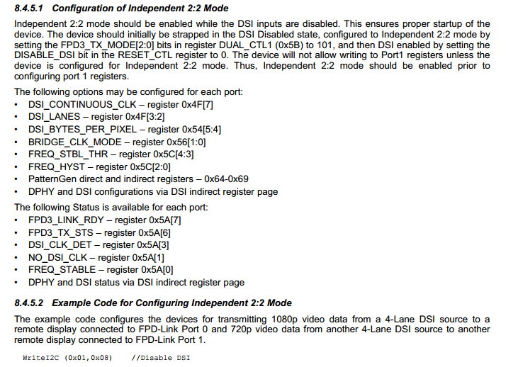

    是的、UB941可支持双路 FPD-Link 模式生成。 独立运行。
    请在第95页检查第941项。 在独立2:2模式下、稳压器 0x64/65控制所选的 FPD-Link III 端口。 但是、由于它是内部模式生成器。如果您选择内部时序和内部 PCLK、则无需设置 DSI 端口。 如果您需要外部时序、则应根据第8.4.5.1节的说明设置 DSI 端口。

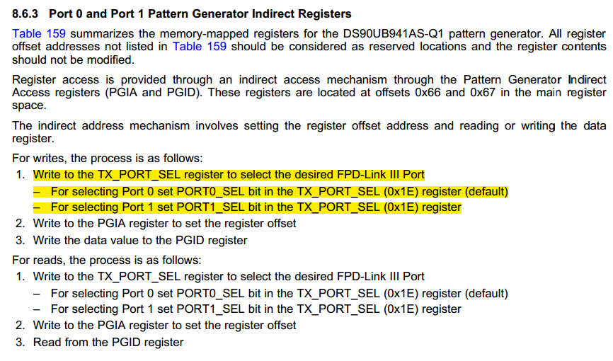

    如果要配置941支持双模式生成,我不仅需要设置0x64/65,还需要设置0x1E,对吧?
    0x1E Port1_SEL 和 PORT0_SEL 用于选择启用哪个 DOUT?
    电子邮件、
    是的、它有两个选项:
    1.根据您所示的 GUI 选择设置图形。
    2.另一个选项是可以使用脚本,在启用模式及其参数设置时,可以添加一个命令来选择端口。
