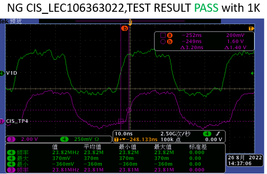

上述为 SN65LVDT2波形、TP4为输出引脚、始终保持低电平、TP4通常应为输出正常时钟;
传输器 IC 是来自控制器板的 DS90LV011A、在 DS90LV011A 芯片附近添加1K 欧姆电阻后、我们可以从 SN65LVDT2获得正常输出、如下所示。
有人能不能告诉我两个波形图之间有什么不同、我不知道 NG CIS 上的哪个参数不符合 SN65LVDT2规格。

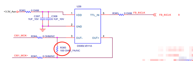

    [引用 userid="526120" URL"~/support/interface-group/interface/f/interface-forum/1130708/sn65lvdt2-sn65lvdt2dbvr "]在 DS90LV011A 芯片附近添加1K 欧姆电阻后,我们可以从 SN65LVDT2获得正常输出[/quot]
    您能否在 帮助分享原理图的同时帮助澄清电阻器连接到了什么? 谢谢。

    最初、我们使用0欧姆安装了 R384&R387、考虑到 SN65LVDT2具有内部端子电阻器(110欧姆)、因此 R385不是无爆音的。
    但是、如果 R385非 PoP、LVDS 接收器芯片(SN65LVDT2)将不会输出;在将1K 与 R385放在一起之后、我们可以得到输出波形;

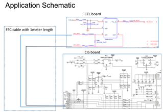

    请参阅应用原理图、我们还尝试删除了 CIS 板上的 C65&C66、但问题仍然存在。

    您是对的、 SN65LVDT2DBV 有一个内部110 Ω 终端。 因此、接收器不需要终端。
    但是、驱动器还需要它的端接;我们建议与接收器的端接相匹配、以进一步帮助避免传输线路效应的阻抗不匹配。
    Michael。
    你(们)好,Michael
    谢谢您、这意味着我们安装了具有1K 欧姆 shoud 的 R385、因此阻抗不匹配是合理的。
    您能否与我分享哪个参数超出  SN65LVDT2DBV 规格? 基于上面的波形? 我们想知道 R385=1K 欧姆是否适合此应用。
    PLS:我们还尝试了 R385的其他值、例如100欧姆/390欧姆、但有些产品无法正常工作、有些产品可以正常工作。

    是否可以检查波形并指出哪一个(上升时间/下降时间/保持时间等)不符合器件规格? 我们可以通过信号检查来了解什么是良好的设计。谢谢。

    您能 帮助双确认布线阻抗吗?  谢谢。
    Michael。
    您好、Michael、
    我们使用正常的 FFC 电缆、未对该电缆进行阻抗控制。
    您是否认为该电缆应具有时钟信号的阻抗控制?

    波形似乎显示 了观察到的反射的传输线效应 (高速布局指南)、并建议匹配阻抗、从而有助于缓解观察到的反射、谢谢。

    是否可以进行一些测量? 参考您发布的应用原理图、您能否比较 DS90LV011A 的差分电压(R384和 R387)与 SN65LVDT2的差分电压(R41和 R42)? FFC 电缆可能是根本原因。
    很抱歉让您感到困惑、对于 LVDS 原理图、请参阅随附的更新文件。我们使用了一根 FFC 电缆+一个带有  选项1的控制器板(来自 SOC_U15的 LVDS 驱动器)来测试13PCS CMOS 图像传感器模块;13PCS CISM 类型相同、只有序列号不同; 但是 、每个 CKM (CMOS 图像传感器模块)上的 SN65LVDT2DBV 输出波形与 FA 报告中显示的波形有很大不同。 我有两个问题、如下所示:
