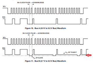

测得波形的总线 B 低电平大约为0.56V。 通常、I2C 信号的低电平非常低。 如果低电平不够低,那就感觉不好了。
这是否会影响下一级设备的通信?

    Vcc 的30%是 I2C 器件的 VIL 阈值。  该器件的 VccB 最低建议值为2.7V (TCA9517)、可提供0.81V 的电压数、从而在 B 侧的静态电压偏移(最大值为0.6V)上提供相当大的裕度 任何符合 I2C 标准的器件都将接受此值作为逻辑低电平。
    我可以想到的唯一可能导致问题的情况是、如果 B 侧连接到任何大型串联电阻或其他静态电压偏移缓冲器。
    -Bobby
    如果您希望两侧都具有低电压、请使用不同的缓冲器、如 TCA9803 (具有不同的限制)。
