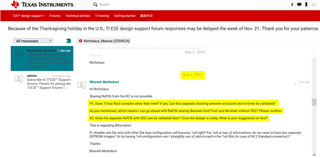

    您好 Nicholaus、
    感谢您的快速响应。
    https://e2e.ti.com/user/conversations#New=True&UserId=312549
    上面是我们的一对一对话链接的链接。
    这与我们在一对一对话中讨论的单独参考时钟架构有关、如下面的快照所示。
    我们处于设计的布局阶段、并在下面显示的参考时钟配置中考虑 TI 重定时器芯片。
    请确认。
    第一。 TI 重定时器芯片是否可用于此配置?
    2。 TI 是否在任何根复合体中验证了此配置并得出了结果?
    3号。 如果未完成#2、那么如果我们面临任何挑战、TI 是否可以支持在我们的设置中验证该配置?
    Bharath
    您好 Bharath、
    第一。 不可以、DS160PT801 数据表指出、在时钟架构部分中不能以这种方式使用它。
    2。 是的、我们已经使用单独的参考时钟对其进行了验证、并在企业应用中看到了互操作问题;这正是 DS160PT801 数据表中提出的共模时钟要求的原因。
    3号。 我将提供支持、假设我有需要帮助   的设备和硬件、但我们这样做的前提是不遵循数据表、因此如果重定时器不能按数据表中所述工作、我们也不承担任何责任。
    Nicholaus
