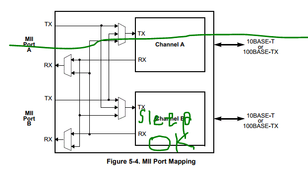

问题1、如果他们仅使用端口 A、您是否有任何文档需要使用?
   当他们不使用端口 B 时、他们想知道是否有要点。
Q2、DP83849I 是否可以用于工业网络(EtherNet/IP、PROFINETEtherCAT)?
Gk110
    您好、Gk110、
    问题1. 如果端口 B 未禁用、则 DP83849I 将按预期工作。  如果您将 MII 端口 B 路由到 PHY 端口 A、则在不禁用 MII 端口 B 的情况下无法关闭 PHY 端口 B
    问题2.  是的、DP83849I 可用于工业网络。  有关将 DP83849I 用于工业网络的所有信息均包含在工业网络的数据表或设计指南中。  例如、EtherCAT PHY 要求指南介绍了如何将 EtherCAT 与 DP83849搭配使用。  其中应遵循一些注意事项、包括在 XI 引脚上放置一个上拉或下拉电阻器。

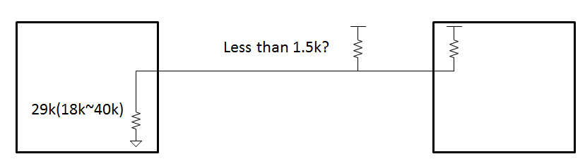

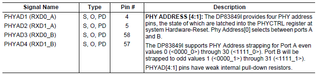

    我还在使用 Gk110对此进行研究、我还有一个关于 PHYADx 的"弱内部下拉电阻器"的问题。
    这个问题不是 来自 DP83848、而是来自 DP83849I。
    您能告诉我一下"内部弱下拉电阻器"的值吗、因为 PHYADx 连接到外部组件、并且它具有内部上拉电阻器、因此他们必须加以注意。
    Kai
    尊敬的 Kai:
    DP83849的内部拉动值范围为18k - 40k、平均值为29k。 如果您具有外部电阻器的影响、我建议您在所需的值处放置一个强电阻器。 在这种情况下、外部强拉电阻不应超过1.5k
    尊敬的 Rob:
    DP83849内部下拉电阻器将影响外部内部上拉电阻器、 并将产生不到10秒的中电压。
    这里的问题 是、如果中压满足数据表 abso 规格(直流输入电压:-0.5至 VCC+0.5)、则没有损坏的风险?
    顺便说一下 、在您 的评论下面、我无法清楚地理解...
    " 如果您具有外部电阻器的影响、我建议您将强电阻器放置在所需的值。 在这种情况下、外部强拉电阻不应超过1.5k"。
    您评论了"放置一个强电阻器"、但您提到了"上拉电阻器(可能是指外部上拉电阻器)不应超过1.5k"。
    我很困惑、但不能超过...
    下图是我对您的评论的理解。
    Kai

    尊敬的 Kai:
    在您所示的配置中、我是说您的电阻器应该为2.2k - 1.5k。 外部自举电阻器的值不应小于1.5k。
