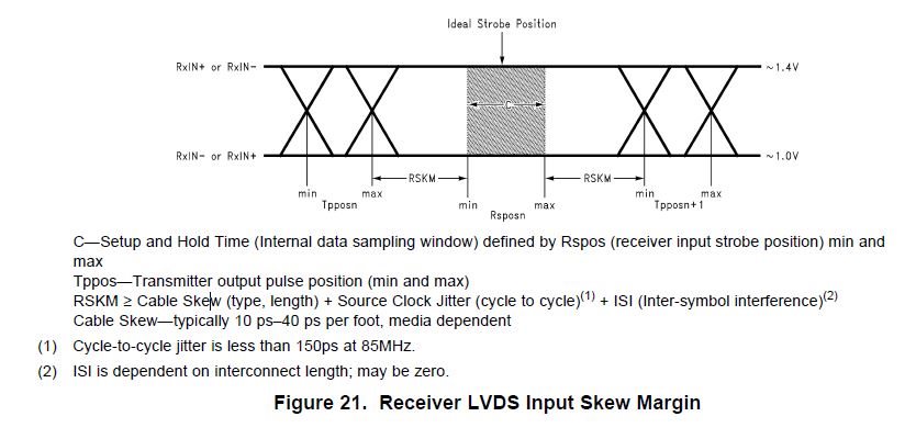

之后、我想知道对于85MHz、最大线对内长度不匹配的最大值是多少。 我假设具有 FR4基板的信号的速度为150微米/皮秒、这样我得到一对中的最大长度不匹配为~1、7ms。
此数字是否有效? 该频率允许的对内最大偏差是多少?

    85MHz 时的 RxIN 偏斜裕度最小为290ns
    假设您的系统中没有电缆。 所有信号都在 FR4上。 典型传播延迟:  带为150ps / in
    RSKM≥电缆或 FR4偏斜(类型、长度)+源时钟抖动(周期到周期)(1)+ ISI (符号间干扰)
    1.7mms = 0.066929英寸
    0.066929 x 150ps + 150ps + 0 = 160ps
    RSKM.min 远高于长度不匹配和源时钟抖动导致的偏差。 我认为您的设计具有良好的偏斜裕度、并且非常可靠。

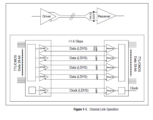

    尊敬的 Dennis:
    没有 TE 发射器是具有 Cameralink 输出的视频引擎。
    摄像头链路是串行的7:1数字并行视频,我们希望使用 DS90CR288A 将摄像头视频解串为数字并行视频。
    该系统安装在 PCB stak 中、发送器和接收器将通过 PCB 连接到 PCB 高速连接器。
    下一个图是用于摄像头链路操作的通道链路。
    我在 cameralink 协议定义中发现了这一点:
    我猜是这样。
    如果可能、请查看。
    提前感谢、
    Juanjo
    很抱歉、照片似乎没有贴好。
    请在此处找到它们
    图表:
    推荐的 IC:
    提前感谢、
    Juanjo
