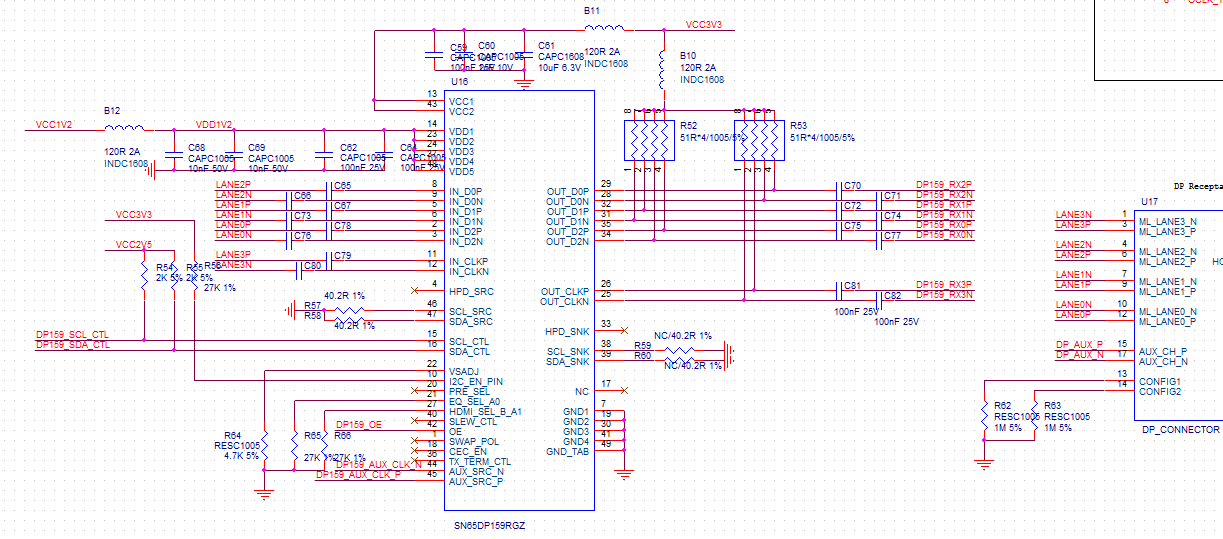

 我的项目使用 DP159作为 DisplayPort 重定时器、FPGA 是 Xilinx XC7Z015。  我在 设计中使用 DisplayPort RX 子系统 v2.1,该驱动程序由 Xilinx SDK 提供,但是链路训练始终失败,OUT_clkp/OUT_clkn 没有参考时钟输出。
GPU 为 nVidia GTX1080,当程序运行时,dp159变得很热.... dp159封装标记为 TI 77I AOGO G4。
(a)它 是否与 dp159器件修订版有关?

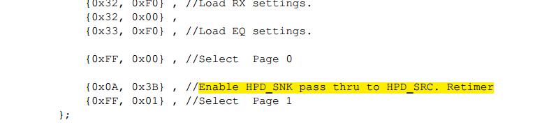

(b)如 slla358所述、HPD 有两种可能的实现方式:围绕 DP159布线的 HPD 或通过 DP159布线的 HDP、我的板选择围绕 HPD 布线。
但软件初始 过程首先禁用 HPD 直通、然后通过 DP159启用 HPD。 是否可以推荐 {0x0A、0x3B}?

      {0xFF、0x00}、
      {0x0A、0x3B}、
      {0xFF、0x01}

    您上传的图片未正确上传、您能否重新上传?
    这次分别上传了(a)和(b)部分图片和信息
    (a)
    (b)
    DP159在运行期间不会变得很热。  这表示可能存在汇编问题。  您能否确认散热焊盘连接良好并具有足够的焊料?  功耗/器件运行不会因生产日期代码而异。
    您可以保留启用和禁用 HPD 直通的代码行、如果未连接 HPD、这些代码行不会影响您的系统。
    链路训练是否适用于其他 DP159器件、或者它们是否都以相同的方式失败?
