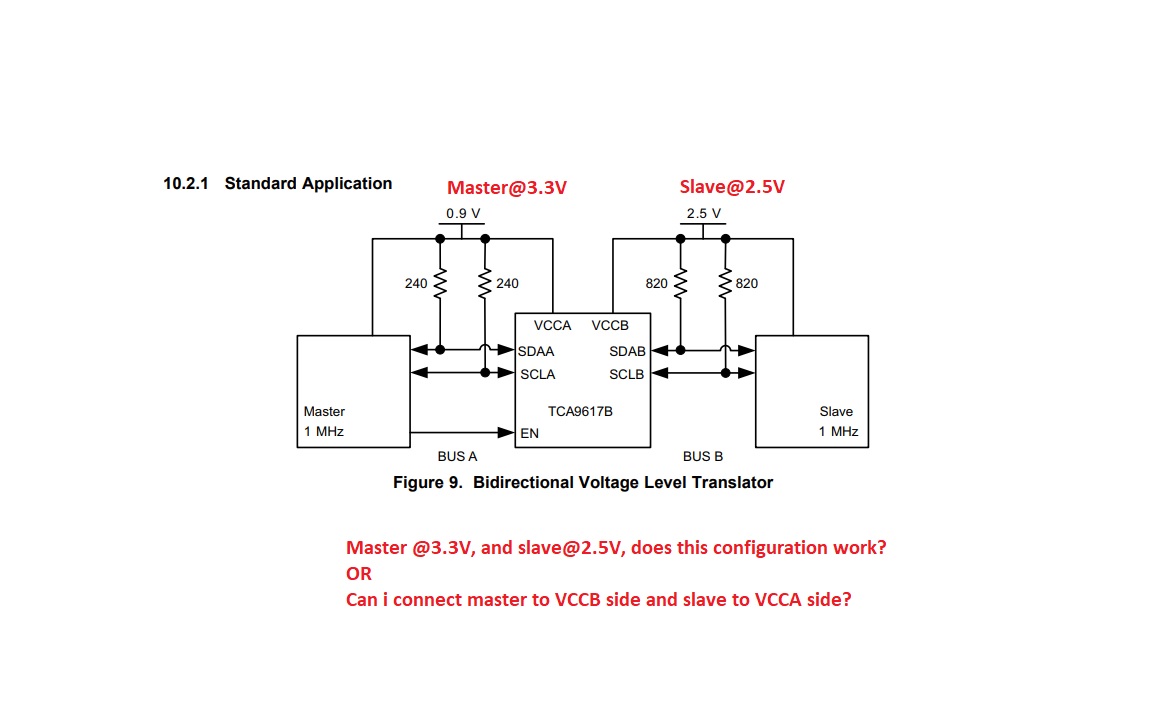

我有一个设计、其中 I2C 主设备为3.3V、I2C 从设备为2.5V、我正在寻找合适的电平转换器。
当我查看一些中继器/转换器时,我看到数据表中显示的大多数应用示例都是“主器件处于低压侧”和“从器件处于高压侧”类型,这是否意味着我无法在应用中使用这些类型的器件?
例如、在 TCA9617B 器件中、
我能否在3.3V 时将主器件连接到 VCCA 侧、在2.5V 时将从器件连接到 VCCB 侧?
我能否在3.3V 时将主器件连接到 VCCB 侧、在2.5V 时将从器件连接到 VCCA 侧?

    您好、Chedthan、
    您只需将 B 侧连接到主器件、即较高的电压。   I2C 是双向通信、缓冲器/转换器不知道 哪一侧是主器件。  您的应用是什么?  您是否需要超快模式、或者您是否计划以较慢的速度运行它、例如快速模式(400kHz)?  如果是、您还有更多的转换器和缓冲器选项。
    -弗朗西斯·胡德
    明白了。 感谢您的回答。
    我真的不需要快速模式增强版、我的系统在快速模式下工作、然后我将相应地选择器件。
    希望这对我的案例适用 TCA9517A。
