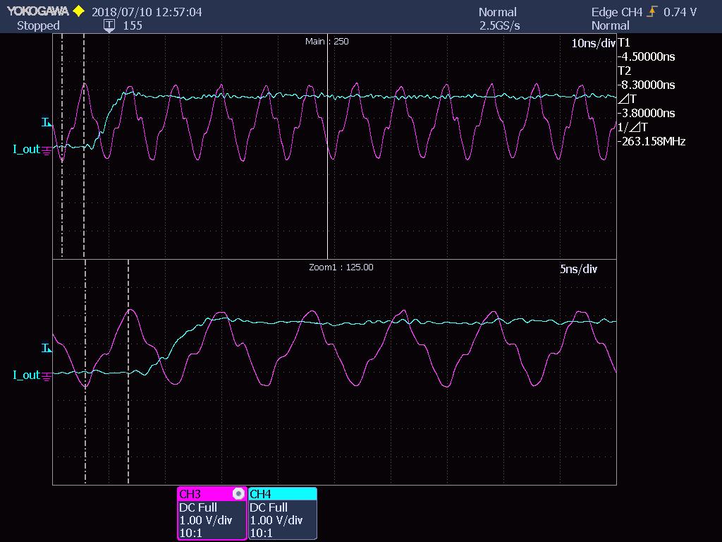

我开发了一个具有多个 DP83867CR PHY 的电路板、这些 PHY 连接到独立电路板(由 KnowRes 制造)上的 Zynq 7030、我在使其正常工作时遇到了困难。 在检查 PHY 和 MAC 配置几周后、我使用一个快速示波器(BW 为1GHz)和一个有源 FET 探针测量了 RGMII 信号。 令我惊讶的是、RX_CLK 如下图所示。 上升和下降时间(~4ns)比数据表中规定的值(<0.75ns)多几倍。
我检查了 PHY 电源和时钟输出引脚、它们看起来不错。 PHY 使用50 Ω 布线直接连接(未添加阻尼电阻器)到连接器。 产生此类时钟信号的原因可能是什么?

    您好、Tomas、
    您应该看到方波、而不是正弦波。
    布线的长度是多少?
    Zynq 上的负载是多少?
    每个信号线的下方是否有稳定接地?
    您可以共享任何布局图像吗?
    您好、Ross、
    载板上的布线长度为~1560mil +模块板上的布线长度更多。
    根据数据表、Zynq 最大芯片电容为8pF (不包括封装电容)。 探针具有1.8pF。
    信号轨道位于顶层和底层;第2层和第5层为接地层。
    下面您可以看到 PCB 板的一部分(如果您愿意、我可以共享 pdf、Altium 或光绘文件)。 突出显示的信号是 rx_clk:

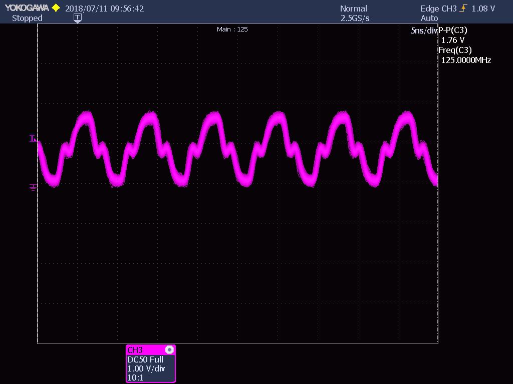

    有关此问题的一些其他信息。 我测量了 TX_clk 信号、波形类似:
    TX_CLK                                                    RX_CLK
    然后、我移除了 Zynq 板并测量了 Rx_clk (当然、没有要测量的 Tx_clk):
    RX_CLK
    那么、这是我希望看到的波形类型。 接下来、我更改了 Zynq 中的 TX_CLK 引脚强度和压摆率、并得到以下波形:
    TX_CLK
    我搜索了 DP83867的类似设置、但找不到。 PHY 驱动器似乎对线路太弱、但它实际上并不是一条具有如此大负载的长线路。 你怎么看? PHY 驱动器没有足够的电流来产生方波是否还有其他可能或可能的原因?

    您好、Tomas、
    RGMII 规格适用于最大5pF 负载。 您可能需要在路径中放置转接驱动器以缩短上升/下降时间。
    我们没有用于增加 IO 驱动强度的寄存器。
    您好、Ross、
    我明白了。 增大 VDDIO 电压(从1.8V 到2.5)会 提高一点、还是您认为外部驱动器是我唯一的机会?
    Tomas
    我认为是这样。
    使用1.8V IO 时、驱动强度不大。
    1.8V IO 的 VOH/VOL 值在1mA 负载下为规格值、而在4mA 下为2.5V IO。
    额外的3mA 电流可能会为您提供所需的升压。
