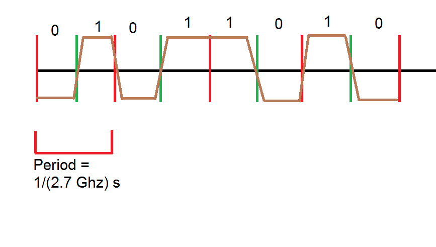

我将在 DisplayPort 应用中设计采用 DP159的电路。 从应用报告 SLLA358中、"在 X 模式下、DP159可以支持高达5.4Gbps (HBR2)的 DisplayPort 数据速率。"
我需要在 PCB 布局中确定长度匹配和阻抗匹配设置。 由于 DisplayPort 具有4个具有嵌入式时钟的数据通道、因此没有专用时钟通道、我应该在这些数据通道上使用5.4GHz 吗?
换言之,如果数据通道正在传输“010101...... "序列、等效频率为5.4GHz?
谢谢你
    信号的频率是其数据速率的一半。 这意味着、如果数据速率为5.4Gbps、则频率为2.7GHz。

    您能提供更多的解释或理论吗? 为什么在5.4Gbpts 数据速率下为2.7GHz?
    谢谢你。
    感谢您提醒我这一点。
    数据速率是频率的两倍、因为信号的每个周期可能有两位信息。 请参见下图。 红线是频率周期、绿线是周期的一半、棕色线是信号、上面的位是传输的信息。
