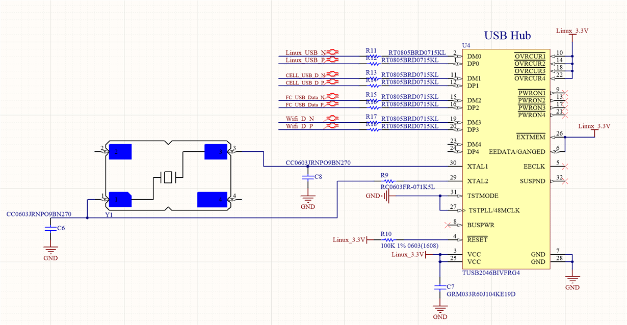

我们正在尝试将 TUSB2046B 集线器集成到我们的设计中、并遇到了一些问题。
我附上了我们正在使用的原理图的屏幕截图。 我们进行了以下修改:
  • 将 R10和 R11替换为10欧姆电阻器
  • 拆下 R9并将跳线焊接到两个焊盘上
  • 将 C6和 C8替换为7.5pF 电容器
  • 向 D-(低速器件)添加一个上拉15k 电阻器

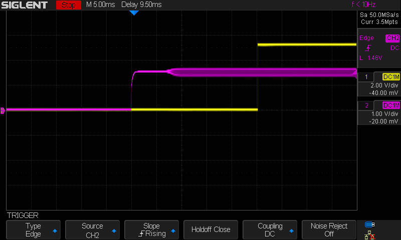

  • 移除 R10并连接到在时钟稳定前将复位保持在低电平的 RC 网络(电流 C_L 为~12ms)
振荡器启动时间现在相当长-大约10ms。 在下面的示波器捕获(紫色=振荡器、黄色=复位信号)中、您可以看到启动行为(我们已将复位超时更改为10ms)。

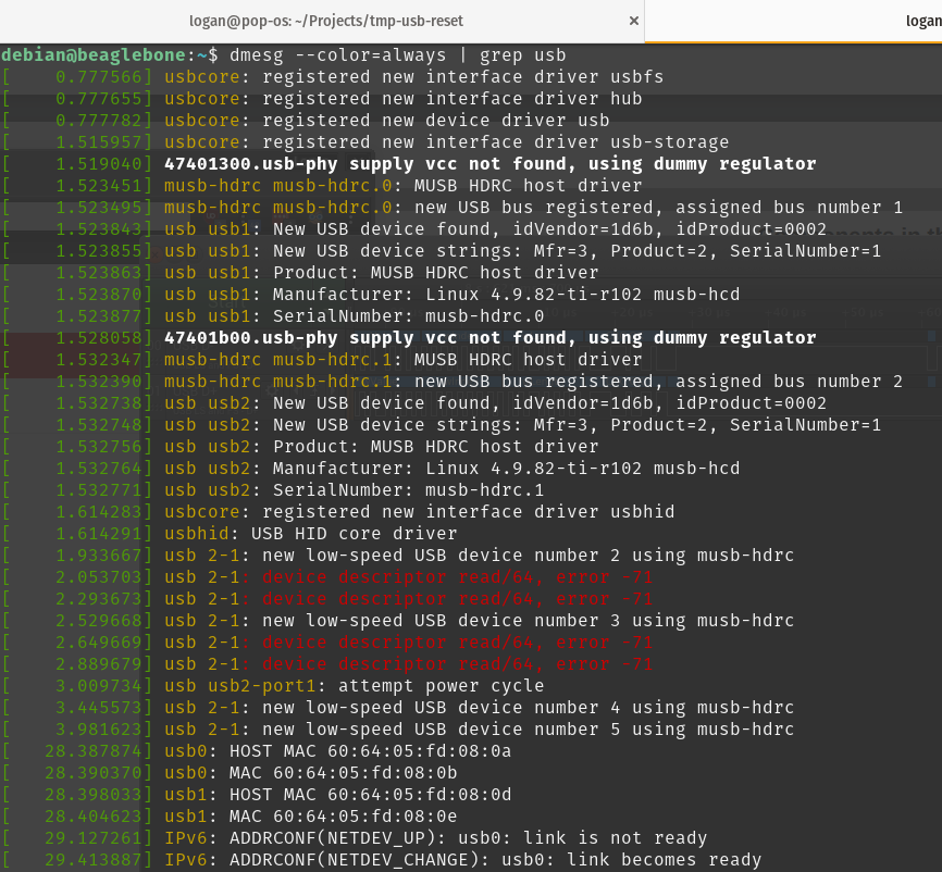

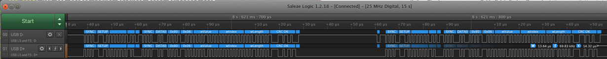

我们在 dmesg 中看到以下输出。 我们还使用逻辑分析仪看到 USB 流量、但似乎集线器没有响应。

    查看您提供的信息后、我们建议您根据您的应用将 BUSPWR 拉为高电平或低电平。 将其拉至高电平(3.3V)将表示总线供电集线器、这意味着下游端口上的器件具有更低的功耗。 这可能有助于解决您的问题。 第9.1节提供了有关总线供电和自供电之间差异的更多信息。

    感谢您的回答。 我们尝试了该修复、但我们有相同的行为。
    您好、Kennan、
    您无法将 TUSB2046B 作为低速集线器来实现。 它必须是全速集线器、请移除 DM 上的上拉电阻并添加一个上拉电阻至 DP。 此外、所有下行端口将需要15K 下拉电阻器。 您可以在此处下载参考原理图:
    www.ti.com/.../getliterature.tsp
