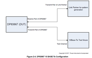

    在上述共享的寄存器配置寄存器0x16中、您要将 PHY 配置为数字环回模式。
    寄存器0x16、位[5:2]= 0001
    数字环回包括整个数字发送至接收路径。 数据环回到模拟电路之前。
    是否可以将 PHY 配置为反向回送并执行测试?
    此外、请分享正在使用的寄存器设置。

    我将其设置为保留上述环回(0x16 0X0020)并共享我看到的结果。
    我按照"如何配置 DP838xx 进行以太网合规性测试"(SNLA239B)、连接了一个数据包生成器作为链路伙伴(随机数据包生成)、并按照如下所示连接并验证了测试装置。
    我按如下方式连接并确认了测试装置。
    DP83867E SGMII EVM 已经过测试、结果出现故障。
    我将共享寄存器设置和合规性测试报告。
