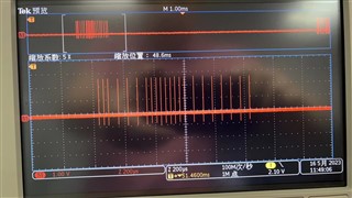

客户使用 DP83826E 并需要将100 MB 全双工模式配置为 RMII 从模式。
PHY 层无法正常工作、无法 ping 通。 通过通过读取和写入寄存器配置可以看到寄存器值、但 Phy 似乎没有工作。
测得的波形正常。 当 TX 和 RX 波形加电时、芯片正常工作。 当使用网络电缆连接 TP-link 波形时、芯片无法正常工作。
随附的是相关器件的测试波形、原理图和 PCB。

    尊敬的 Rhea:
    寄存器转储看起来像0x0005 = 0、这意味着链路伙伴没有广播 100Base-TX 全双工支持、更不用说任何速度了。
    请要求客户检查其链路伙伴配置。
    他们可以尝试确保 PHY 正常工作的一项测试是将两个 DP83826 PCB 连接在一起、并查看它们是否通过寄存器0x0001[2]进行链接。
    Melissa

    尊敬的 Melissa:
    1.下面是连接两个 DP83826后其中一个寄存器的值。
    2.以下是在网络电缆上检测到的波形:
    非常感谢!
