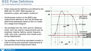

我对 TCA9544A 的 I2C 上升/下降时间的测量点有疑问。
在该规格中、可以看到上升/下降时间介于0.3Vcc 和0.7Vcc 之间。
我捕获了 I2C 波形、波形的底部是517mV。
上升时间是从0.99V (=Vcc 的30%)至2.31V (=Vcc 的70%)还是从 1.352V (=0.517V+0.3[3.3V-0.517V])至2.465V (=0.517V+0.7[3.3V-0.517V])测量到的?
谢谢。
    VCC 和开关阈值是相对于 GND 测量的、即0V。
    我知道电压以0V 为基准。 我的问题是当信号基极不是0V 时上升/下降时间的测量位置。 如我的捕获波形所示、信号基极为517mV。 对于 TCA9544A 规格、即使基极不是0V、也在0.99V 至2.31V 之间测量上升/下降时间吗?

    开关阈值分别为0.99V 和2.31V。
    您所显示的定义不适用于 I²C。
    您好、Danz:
    根据 I2C 标准、您将在0.99V 至2.31V 范围内进行测量、而不 以 VOL 失调电压为基准。
