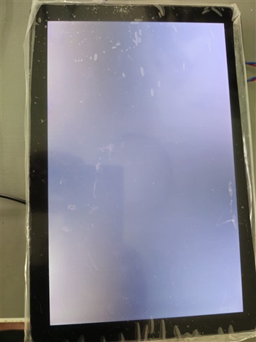

我有一个不太清楚的行为。 我将一个10、1英寸的显示屏连接到电桥。 这是一个分辨率为1920x1200的显示器。 在大多数情况下、显示屏工作正常、但在某些情况下、显示屏开始闪烁到黑色。 背光电压和显示电压是稳定的。 这是一个分辨率为1920x1200的显示器。 让我更困惑的是、当我使用以下寄存器设置启动 Yocto 时、屏幕上会显示图像。
如果我激活测试图形、它将保持暗色。 仅当我将寄存器0x10和0x11从1920更改为960时、才会显示测试图形。

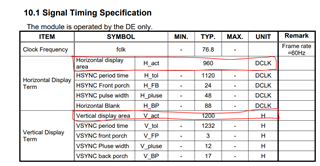

请参阅数据表中的附加内容。
e2e.ti.com/.../OM101AEWDLT00_5F00_VER-0.1_2800_with-all-black-effect_29005F00_20240415.pdf
谢谢 Michael
    嗨、Michael、
    您确定此数据表是正确的吗? 数据表上的显示器似乎是1200x960。 由于时序不匹配、这可能解释了为什么必须修改寄存器并且有时会发生闪烁。
    是的、我确定这是第2页中提到的正确数据表、显示屏为1920x1200。
    据我所知、显示屏供应商在时序设置中只描述了一个 LVDS 通道。 该系统使用双通道 LVDS。

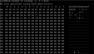

    当色条处于启用状态但未显示视频时、您是否可以发送寄存器转储?
    色条似乎仅来自 LVDS 通道之一、而不是同时来自两者。 但是从寄存器设置来看、您已发送了针对双模式的所有内容似乎都得到了正确配置。 这是一个跨越多个电路板的问题吗?
    寄存器转储。 所有示例
    这是我得到的图片。

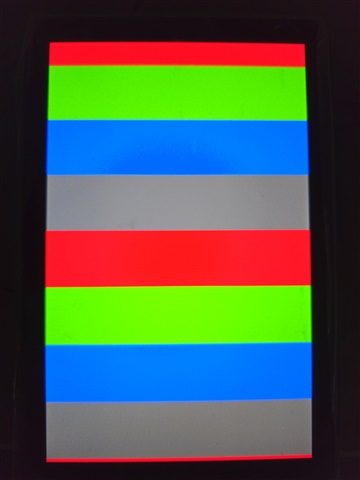

    当我将寄存器0x3C 设置为0x10时、我具有以下提示。
    当将寄存器0x20和0x21的分辨率减少到960时、我得到了如下图片。
    这是相应的寄存器转储。

    感谢图像和寄存器设置。 我想在色条出现故障时查看寄存器0xE5 (错误寄存器)的状态。 您是否能够 在屏幕空白时发送寄存器转储? 我也在查看寄存器配置。
    在所有情况下、错误寄存器0xE5为0x00
    即使器件闪烁、0xE5是否始终为0?
    闪烁最可能是由于某些时序不匹配或抖动的 DSI 时钟所致。 您使用的 DSI 时钟的频率是多少?
    必须针对色条修改寄存器的原因是通道 A 和通道 B 在此模式下具有相同的设置。 当它们编程为1920x1200时、通道会尝试输出3840x1200流。 这就是为什么屏幕是空白的原因。
