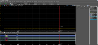

    您好、Andreas、
    我进行了一些测量、以便为您提供一些参考。  数据表脚注规定器件最多可花1ms 完成复位、这将涵盖不同工艺、电压和温度组合导致的一些额外延迟。
    对于上电时序、我在 nINT 从 VPOR_R 最小值和最大值规格下降之间进行了测量、因为实际阈值未知、但在该范围内某个位置。
    从 VPOR_R = 3.85V 到 nINT 之间的延迟时间为625.75us。
    从 VPOR_R = 4.5V 到 nINT 之间的延迟时间为574.25us。
    我从复位信号下降沿的50%位置将硬件复位设置为727.32us 的 nINT。
    我将软件复位从 SPI CS 信号的上升沿带到了578.11us 的 nINT。
