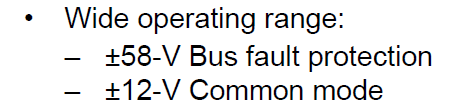

    1. "±12V 共模"是指 Vdiff 是否可以偏置在2.5V (正常)至±12V 之间并保持通信?
如有任何建议、请告知我。

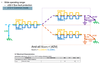

    1.关于"±12V 共模"。
    收发器的共模范围最常影响节点之间允许的接地偏移。 例如、如果节点之间存在5V 的接地电势差、则一个收发器的2.5V 偏置电压可能会比另一个收发器的2.5V 偏置电压更高。 虽然这种转换保持在接收器的共模范围内、它将能够准确地解释 CAN 引脚之间的差分电压。 由于差分信号不关心共模电压、因此会保持信号的数据完整性。
    请注意、在具有非常大的电缆跨度或信号接地环路问题的网络外部、大于10V 的接地偏移非常罕见。  [报价]
    我会理解以下图片。 而且 CAN 总线可以保持通信、理解是正确的吗?

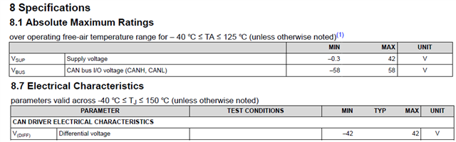

    2. 关于 "±58V 故障保护"。
    TCAN1146的+/- 58V 故障保护是指收发器引脚在推荐的工作条件下能够承受的绝对最大电压。 这意味着在器件未通电或通电的情况下、可以向 CAN 引脚施加+-58V 电压。 CAN 驱动器具有集成的电流限值、可防止器件在出现故障时出现过流。[/QUOT]
    这意味着 IC 的 CAN IO 可以承受±58V 的电压?

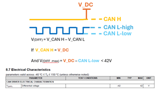

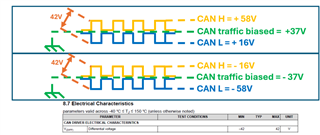

    3、 关于 "绝对最大差分电压"。
    Unknown 说:
    CAN 引脚之间的绝对最大差分电压仅指定为+-42V、因此不可能两个 CAN 引脚的最大值都相反。 例如、如果 CANH IN 短接至+58V、则 CANL 引脚上允许的最小电压为16V (+58V - 42V = 16V)。 [报价]

    你好、Nikolas、
    我将理解以下图片。 而且 CAN 总线可以保持通信、理解是正确的?
    是的、正确。 为更加准确、只有当该器件作为接收器工作时、共模电压才重要、这意味着它将从其他节点接收数据。
    这意味着 IC 的 CAN IO 能够承受±58V?
    是的、两个 CAN 引脚(CANH、CANL)可以承受±58V 的电压。
    [报价用户 id="578783" url="~/support/interface-group/interface/f/interface-forum/1465708/tcan1146-q1-about-can-bus-fault-voltage-and-rating/5637680 #5637680"]
    [报价]
    当 CANH 短接至电池或 CANL 短接至 GND 时、通信无法正常工作。 收发器可以承受这种情况、但当发生故障时继续进行 CAN FD 通信并不常见。 由于较低的数据速率(如<500kbps)仍可进行良好通信、但在较高的数据速率下、预计会由于 EMC 性能降低而出现错误位。
