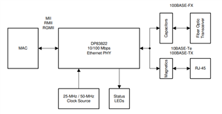

我正在寻找一种具有最低 RMII 接口和 10/100Mbs 速度、小型封装、低引脚数<= 32引脚的新 PHY 芯片
我认为您的 DP83822 可能是最佳选择??
与 DP83822一样、另一个重要的亮点因素是同时具有磁性/RJ45铜缆输出和具有电容去耦的光纤。
问题: 对于 DP83822IF 或 DP83822HF 型号、可以通过硬件  同时将与磁性 RJ45和光纤模块的耦合?? 具有并联共享引脚的相同硬件、并进行了适当的去耦??? 显然,通过固件,一次只能使用一种或另一种传输方法!
谢谢你

    DP83822可以适合该应用。 此 PHY 将同时使用铜缆和光纤接口、如下面的方框图所示。
    [quote userid="268290" url="~/support/interface-group/interface/f/interface-forum/1473186/dp83822if-ethernet-phy-10-100-mbps-rmii-up-mac-interface-with-both-hardware-magnetics-rj45-fiber 通过硬件可以  同时将与磁性 RJ45和光纤模块的耦合???
    我不建议并联光纤接口和铜缆接口。 这会分离信号路径并在 PCB 布线中创建一个较大的残桩。 高速信号对布线很敏感、因此这样做会损害信号性能。 我建议使用光纤或铜线作为 PHY MDI 侧的接口、而不是两者兼而有之。

    感谢 @Shane Hauser 的分析,是的,你肯定是正确的,我担心并直觉,这是100Mbit/s 的速率与频带25MHz 或50MHz。
    抱歉回答最后几个问题:
    1) 1)好的、我不会并行连接固定的两个路径;但如果我需要板上的两个接口:
    我将创建两个单独的路径、尽可能短地适应阻抗、然后使用跳线或0欧姆配置连接、
    对于共享的引脚9-10-11-12、我在向上的器件中仅具有 RMII 接口。
    针脚24 SD_IN 可能仅用于光纤??。 对于25MHz / 50MHz 时钟源、我可以预见所有配置。
    一切都好吗?

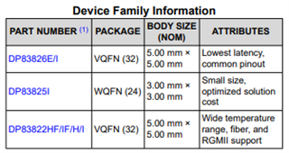

    2)在目前的情况下,最具创新性、最方便的 PHY TI 芯片,有 RMII、100Mbit、引脚少的就是 DP8322
    或者您是否有其他模型可供建议/评估?? 如果我不使用光纤、那么所有四切芯片都是引脚 TI 引脚兼容的?? (HF/H/IF/I)
    谢谢你
    尊敬的 Michele:
    然后我将使用跳线或0欧姆
    配置连接
    如果计划执行此操作、我建议使用0欧姆电阻器、而不是跳线。 当您通过具有跳线的接头传送高速信号时、这些接头将充当天线。 这 会产生不必要的 EMI 发射源。
    引脚24 sd_in 可能仅用于光纤??
    是、SD_IN 是仅在光纤模式下使用的 LED_1的备用功能。 这应连接到数据表中所述的光收发器信号检测信号:

    DP83822是此应用的理想选择。 它是我们唯一支持光纤接口的10/100Mbps PHY:
    对于另一个支持光纤的 PHY、您需要查看我们的1000Mbps 产品系列。
    如果我不使用光纤、所有四块 Che 芯片都与引脚 TI 引脚兼容? (HF/H/IF/I)
    是的、正确。 "H"型号是基本"I"型号的扩展温度版本。 两者具有相同的引脚排列。
